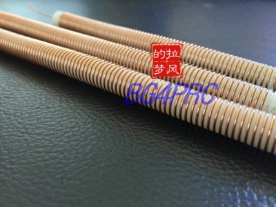

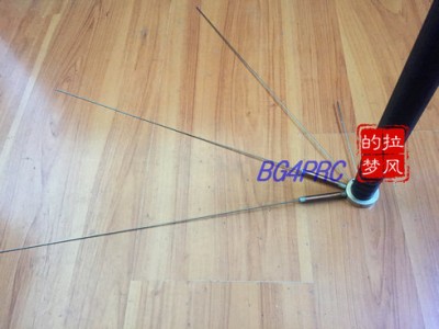

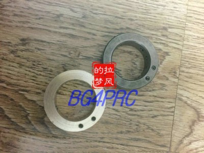

参考了一套YAESU ATBK100型地网天线,适合ATAS120A。      全尺寸测绘,中心孔距误差小于0.05mm,
振子剪切误差小于0.50mm。
      嗯嗯厄~~原装ATBK100--800RMB,艾玛~~!!
以下是我闲的D疼~做了一套~
      BG4PRC倾力打造,用料绝对讲究,纯铜或者抽油杆接箍做天线底座。其他内六方螺丝及振子全不锈钢,线圈纯铜漆包线。
