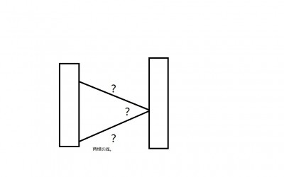

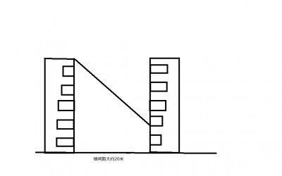

本人住在二楼,前面有一排5层高的楼房,想从前面楼顶拉两根长线到我住的二楼阳台上,不知需要拉多长的线子合适,两线夹角应该多少?一根当振子,一根接天调的地线上,不知如何。位置图随后发出。

能上对面楼顶估计也可以上自家楼顶,建议馈线送至自家楼顶,接室外天调,天调接两条天线至对面楼顶,两线夹角九十度,这样就是全向天馈,因天线水平架设,噪声较小,短波使用馈线要求不高,-5就可以

两楼楼顶都是尖型,无法架设天线。

这个可以!就拉一根就行!就是地网你怎么解决?

回 David 的帖子
David:能上对面楼顶估计也可以上自家楼顶,建议馈线送至自家楼顶,接室外天调,天调接两条天线至对面楼顶,两线夹角九十度,这样就是全向天馈,因天线水平架设,噪声较小,短波使用馈线要求不 .. (2015-04-28 09:44)
请教下。两条怎么接?我也想架个尝鲜。 谢谢。

如图。
离线bg4qae
2394
只看该作者 9楼 发表于: 2015-04-28
   上面这个LOOP弄好了基本可以大杀四方

回  6楼(bg4xta)的帖子
第6楼bg4xta于2015-04-28 14:28发表的 回 David 的帖子 的帖子
David:能上对面楼顶估计也可以上自家楼顶,建议馈线送至自家楼顶,接室外天调,天调接 ..
两条线其中一条接天调输出,另一条接天调"地",另外建议馈线接天调前加一个1:1的巴伦,这样可以有效降低干扰。
还可以架设三角环天线,三角环是一个等边三角形每边长约7米(或其倍数),这样天调在整个系统中更多起到匹配器的作用,相当于功放匹配回路的延伸,即使每边只有7米,在20米以上波段是有一定增益的
