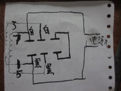

还是去年收的一台HARRIS RF-3236电源,收回来发220/110切换开关的线被拔掉了。一直没通电试机,今天把线接上发现不能工作。
目测电源内部各部件完好,接上插头把220/110切换开关,选择到220V.开机发现不工作,折腾半天没找到所以然,然后切到110V开机闪一下,保险烧了,保险直通后.把电源插头插到我的1KW 220转110插座上.开机能正常工作.输入是14.6V.  切换到220,插到市电插座就不能工作. 另外测量220/110切换开关,220那两条线是75欧,110那两条是68欧.
这问题会不会是火牛的220V烧了还是其它原因?望各位老师赐教!

变压器是肯定没有烧的,看一下变压器组绕就知道开关怎么接线的

因为就两条白线,两条黑线,目前切换110V是正常工作的,说明线应该没有接错。

变压器线圈有同相反相端。

只有两条黑线、两条白线,目前已经测110V没问题。不行明天拿110V的黑线跟220V的白线短接试试。

难得讲清看图方便

刚把两条黑线对换了一下,结果家里跳闸了。

对照图上变压器接线端子编号

果然是我太草率。
按编号对应连接后可以了。
万分感谢!!!
