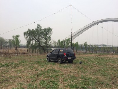

硬件最大的问题不是天线  不是电台 是电源带了一块50AH的电池 用了11个小时没电了, 带100w的电台(为了省电发射功率用了70w)加一台笔记本(用升压模块 20V)
策略方面白天21Mhz 为主扫地 晚上 7 14, 抛弃28和3,倒V四波段为主 GP拉杆(BG7DHJ做的)在14备用 比赛过程中也是测试天线的过程, 同样倒v14和GP对比发现无论是接收还是发射GP的声音都比倒v要响亮这个挺纳闷的

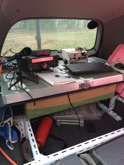

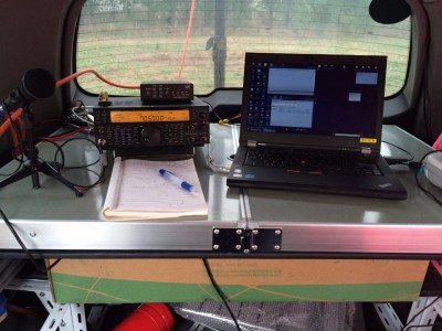

临时工作台,拿了本子抄cw用 话筒和脚踏板真是帮了大忙 还有录音模块很有用 要不得扯着嗓子吼一宿

一开始我还以为是房车!

工作台面搞得不错,赞

这么好的车 应该用来和女op共度良宵

(台咪的连接线很眼熟
