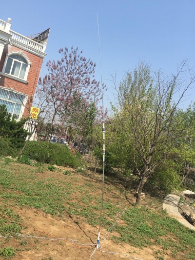

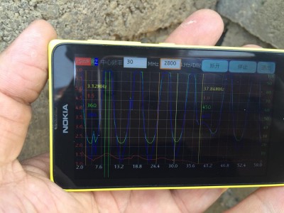

请教GP天线加双加感线圈驻波曲线是什么意思?
只是用天分测得没用电台试验.

搞不明白,期待高手解答
如果是假负载 阻抗应该基本没变化

看不清,说说吧。。

把GP天线中间加了两个加感线圈 2—58M天分扫出来的驻波曲线都在1.5以下

天分看不清楚,兩個線圈有多大和多少圈呢

线圈直径5cm线圈上面2.5米拉杆,下面1.7米铝管 地网5米40p的排线分成8组

只用一个线圈大约能谐振到5M
