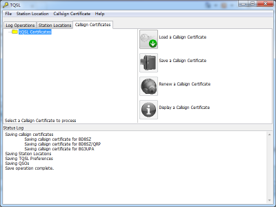

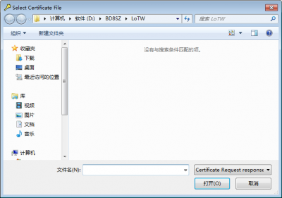

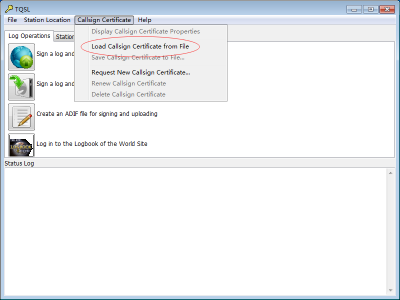

打开软件是空白,点击这里

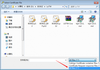

会弹出打开文件窗口,自行定位到你保存P12的文件夹,这里可能什么也看不到,请看下一步。
调整文件过滤,P12暴露出来了,选择对应的P12,可能要输入保存P12时设置的密码,输入即可:
完成后,证书导入成功,如有多个证书,反复操作便可:

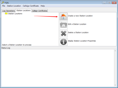

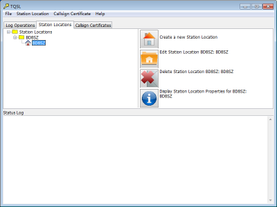

开始利用证书创建配置文件:
点击图中按钮

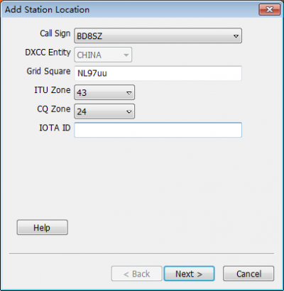

选择对应的呼号,输入风格坐标,ITU ZONE与CQ ZONE,有IOTA号的自行输入,没有就空白

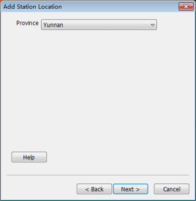

输入你的省份:

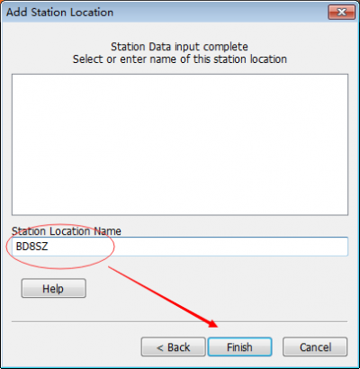

给你的配置加个名字,便于你自已区分,而后点击Finish:

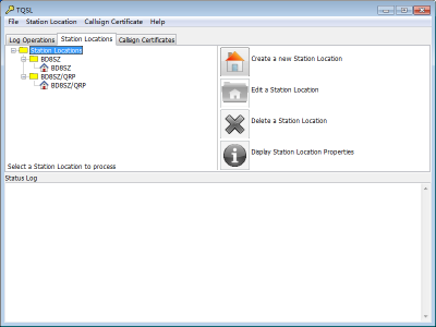

完成之后的样子:
[ 此帖被BD8SZ在2015-04-11 21:51重新编辑 ]
18941
只看该作者 2楼 发表于: 2015-04-11

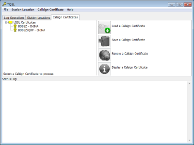

如有多个证书可以添加多个配置:

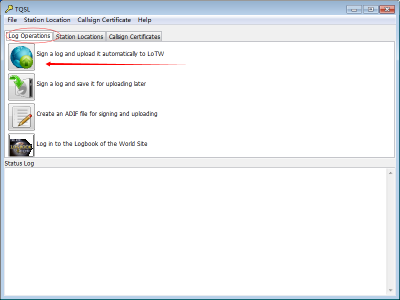

现在你可以签名你的日志文件了:
[ 此帖被BD8SZ在2015-04-11 21:53重新编辑 ]

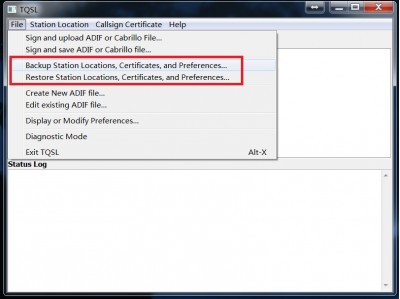

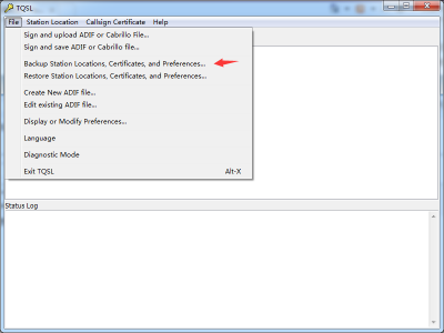

新版的TRUSTQSL有备份和恢复的功能,那个备份可以保存证书,QTH等内容,以后导入后就省去了很多麻烦,比保存P12好
18941
只看该作者 14楼 发表于: 2015-11-14
上面的看不成就看不成了,可以忽略了,新版改进好多了。

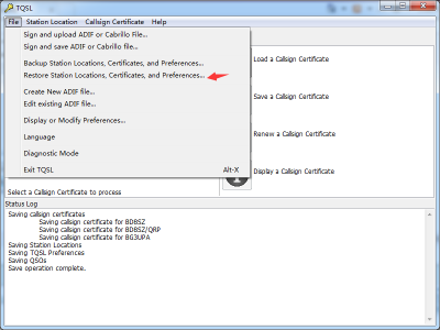

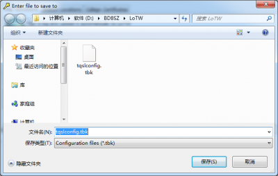

现在这样做就可以了:
备份:

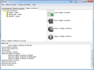

恢复:
恢复之前
选择保存的备份文件之后,正常恢复。
[ 此帖被BD8SZ在2015-11-14 11:16重新编辑 ]
