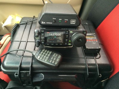

自从B照到手后就一直酝酿着买台啥设备出去撒欢用,考虑到便携、小巧首选了FT-857D。
而后在BH4LOT 、BG4OXC、BG4PKU、BH4LUV、BI4JUR等“坏人”的怂恿下一咬牙一跺脚从BG4CGG老师处订购了一台IC-7000,历时二十多天设备到手。开心、开心

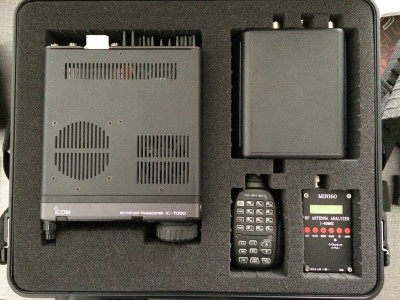

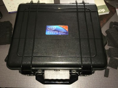

设备到手把玩的不亦乐乎,想着怎么着也不能亏待了它啊,给它安个家吧,所以就迫不及待的从某宝购了一个精密仪器箱,箱子质量很棒。这下齐全了7000、mini60天分、LDGZ100天调全部回家了。

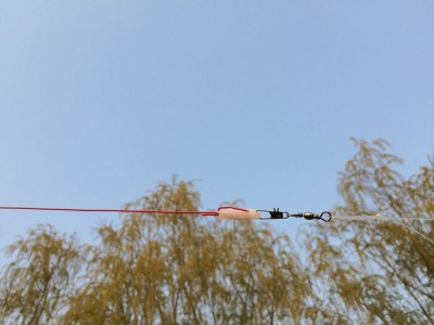

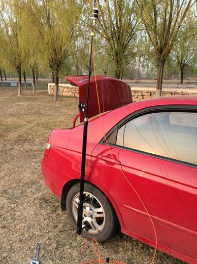

为了架设便携且轻巧利用两个午休时间做了一套40米、20米、15米、10米四个波段的全尺寸倒V天线。为了配合鱼竿作支撑杆用所以考虑阵子重量要减轻,考虑再三选用了0.52mm的镀银线做阵子,用鱼线做绷绳。

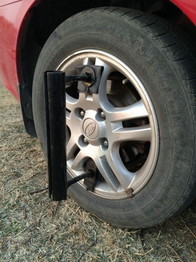

手里闲置的一条9米鱼竿这下有用处了,设计方向是单人架设所以底座携带和安装要便捷稳固,所以就根据车的轮毂设计了这个底座,效果不错。

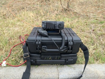

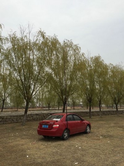

昨天下午,阳光明媚、风和日丽,正好赶上倒休班。不能错过这好机会抄家伙走人~~~~~~
架台开始喽~~~~~~
架设~~
调试~~~

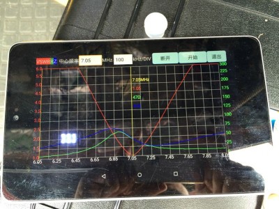

开机~~~~
CQ~~~~~
BG7SMP  58 ;BA6JW 59 ;BH3APK 59;BH4KFF 59+10; BH4PTP 59+20 ;BG7DHP 58;BG3UPX 58;BG8OHQ 59 ;BD7IOZ 58;BG3AUR 59;BG8INK 59;BG5TTI 57;BH4LOT 59;
BG6DYC 59; BI4TNL 59;BG2XNU 59+20 BH4IBK 59+20; BH1LKO 59+20 BI4MYN 59+10 ;BG5EFD 58;
结局比较满意!

固定架不错
