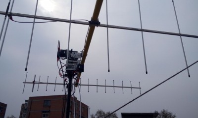

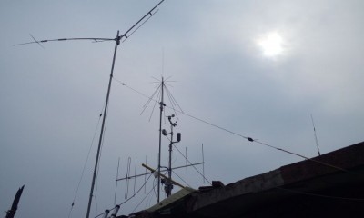

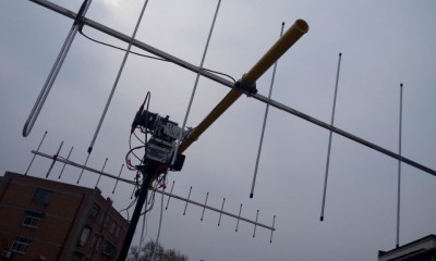

从2013年10月开工到现在历时一年半的时间,终于完成了马工方案的卫星旋转器的制作,期间马工BH4TDV给予了大力协助,表示感谢,本视频适中使用HRD软件通讯RS485刷新为1秒,BG6LQV建议设置为10秒或者NONE否则会出现假死情况,目前假死情况改善很多,不过又出现蓝屏了,目前只是怀疑是软件问题,以后待解决的是步进电机的防水问题。
2015.04.18更新
发现步进电机在V段存在干扰,导致底噪升高到S9
解决方案铝箔纸包裹电源线
