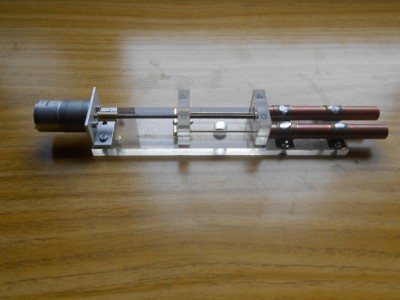

确定天线工作频率15米。可变电容,要求能经受100瓦的功率,制作成本低廉。
对于周长3米的小环天线,要覆盖15米全段,经软件计算电容只需变化1点几微微发。因此,设想用一个固定的平板电容和可变电容配合工作。
可变电容做成如照片中模样。制作不难,成本确实低廉。目前在落实铜管,到时不知是否能用。

不错 我也在研究这玩意!能提供个电机信息吗?

是朋友在淘宝上买的,后来送了我,被我加以利用。
型号(或参数)JGA25-310-12V-235RPM
