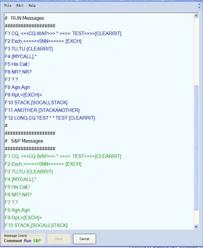

电台和电脑已经正确连接,频率转换和CW下SSB下的按上面的F功能键,F1-F12,电台都发射,SSB我知道要先录好音,但是CW不会宏编程操作,看上面有写好的。
F1 CQ, <<<CQ WAP>>> * <<<<  TEST>>>>{CLEARRIT}
F2 Exch,<<<<<<5NN>>>>>> {EXCH}
F3 TU,TU {CLEARRIT}
F4 {MYCALL},*
F5 His Call,!
F6 NR?,NR?
F7 ?,?
F8 Agn,Agn
F9 Rpt,>{EXCH}<
F10 STACK,{SOCALLSTACK}
F11 ANOTHER,{STACKANOTHER}
F12 LONG,CQ TEST * * TEST {CLEARRIT}

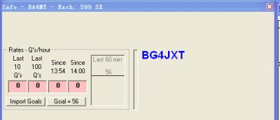

请教一下,是不是改一下里面的字符,把  MYCALL,,大括号里面的这个改成自己的呼号就可以了呢,把比赛用的呼叫语法改成CQDX时用的就可以呢,改的时候,大括号保留吗,有没有老师有自己用的模板,发给我一份,我改成自己能用的。我尝试把MYCALL改成自己的呼号了,但是按F1的时候还是发射原来的信息,改不成自己的,。。。。。另外就像这个图里显示的,有两部分,改动哪部分呢。有没有相关教程呢,哪位老师指导一下。谢谢
现在我的显示就是这样的,像图里的。

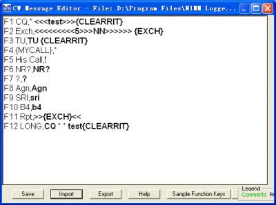

这是我在CW里快捷键的设置,内容不是很多,仅供参考
里面的{exch}表示交换信息
小于号与大于号表示加减速
*表示本台站呼号
!表示对方台站呼号,也就是已经录入呼号录入框里的呼号内容
里面借鉴了一些BY5CD的设置信息,再次表示感谢!
交换信息的内容,在创建好数据库后,在建立比赛时设置,内容如,序列号、分区、功率、年龄等等一些其他内容

非常感谢,问题已经解决,就是没有选在手键模式下造成的,再有就是,直接修改您这个图里的,逗号后面的内容,就可以了,是吧,逗号前面的是软件按键上显示的内容,是吧。
