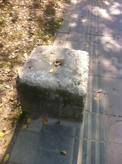

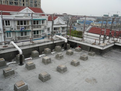

城里人没干过瓦匠活儿,特请教。准备在老家房顶架设倒V,先要浇筑一个水泥墩子。有一些想法和问题,请假有经验的人。
1、本来考虑的很简单,直接在房顶打膨胀螺栓的。人家说这样屋顶防水会出问题。于是放弃。
2、正常的做水泥墩子。如下图:
问题:(1)这样的水泥墩子是先用木板搭一个架子,然后往里面灌水泥吗?等基本成型后把木板拆掉。有没有更加简单的方法,不需要搭架子的?
           (2)用纯水泥吗?我看材料很多是里面是泥沙浆,外面再用水泥抹一层。中间砌砖怎么样?
            (3)水泥或者水泥砂浆的配比,好像还有人里面放一种什么胶水的。
3、找一个油漆桶,或者其它铁皮桶。里面灌水泥。如下图:
问题:(1)架设6米水管,可行吗?当然,侧拉牵引绳还是有的。
          (2)用纯水泥,还是里面用砂浆?配比如何?

第3种方法最简单。

如果确实要做水泥墩的话,用砖摆个框架,里面衬个层报纸,也能做。但是还是建议先做个架子,增加一下底盘面积,然后用水泥块水泥板大石头什么的压住,再侧拉

木板做框 内部塑料膜贴边 然后浇筑   不要用纯沙子   最好加石块 之类的杂物   水泥沙石 比例按照  1:6   差不多

你那难度很大建议不要做水泥墩,这里说的难度倒不是花钱多,一个立方混凝土才300多。主要施工难度大。碎石沙子和水泥都要背上去还要掺和。你可以上网查一个c25混凝土配比。另外需要支模板,去找附近有工地的地方让他们给你钉一个,你周转着一个接一个的打,也可以多做几个,花个30或者50撑天了,主要是费功夫。不如做钢架把下边焊支撑压几块石头或废弃混凝土块。
离线bg6jev
72
只看该作者 9楼 发表于: 2015-04-01
四边找四块木板,外边用木条或者铁丝固定,打完凝固可以拆除打其他的重复使用。用工地的废料就可以,哪里没有房地产开发,扔两盒烟就搞定。

在你想放的位置上用砖垒出大小合适的四框,把水泥、砂子、小鹅卵石搅拌在一起浇筑进去就OK,当然了要把固定杆放在中间位置。砖不用拆了,成为一体。

水泥、砂子、石子,体积比:1:2:3

1,找个废弃的大号木包装箱,截面积尽量大(80×80 就差不多),内部随意做个钢筋或大号铁丝乱网当作筋,中间插立管套,现浇,注意浇水养护几次。
2,找个废弃的大号牛皮纸包装箱,截面积尽量大(80×80 就差不多),内部随意做个钢筋或大号铁丝乱网当作筋,纸箱外临时用砖顶着,中间插立管套,现浇,注意浇水养护几次。
水桶截面积太小,总量量也不够敦实,差太远
