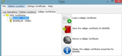

新PC证书移转其实很方便,ARRL的WZD不要理睬 直接NO,
无需去网页下载LoTW的TQ6的证书
老PC导出p12证书 比如 BG4DRL,BG4DRL/M, BG4DRL/QRP
等等的有效证书导出到U盘,记得输入证书密码和导出导入密码
再到新PC里面 倒入刚才导出的各张p12证书,选择文件类别导入
p12 证书,输入证书密码,就这么方便....Done Dong
>>>>做个简单的Memo,以便其他ham活用 不要再g 需要G....

只看该作者 6楼 发表于: 2015-03-31
比如两台机子保持同一呼号的证书来上传log ,
也就是两台机子拥有同样证书组别,一模一样的tqsl  ---> 这种方法基本是主流吧
以上只有备份和恢复p12就可以达到目的。无需到处折腾......笑
万一
本次小生的小挫折就在这,就是发起了arrl同一名字的新的tq6,勿论上述证书的
备份和新PC恢复成功与否,还是只限于当天的白开心,只要第二天arrl发起了申请
通过,发给你tq6的同时,原先的序列号的证书就会被取消,而 在PC上看到的,
有可能是很正常的图标也有可能是如下的图标(第一次看到这样的AB阴阳证书)
可通过lotw的Your Account里Certificate xxxxxx(去年是5位现在一下子六位数了)
证书序列号来判别,或者试着上传log看看更新否,在Your Activity里面看看是否
出现无法上传的记录
比如ABORTED: INVALID CERTIFICATE - CRL reports certificate Superceded
总之让arrl服务器动了 你就别动等着 上传的斜红杠的新证书,拿来tq6文件吻合
周期是一天,(也就是动一下做一张等一天) 而不要去认为不成功而删了斜杠
另外adi有否重复log,也可以通过tqsl上传,查找出问题条数所在,实施编辑adi
这也是check LOG的好办法。
小小蛋疼经验 供大家折腾
