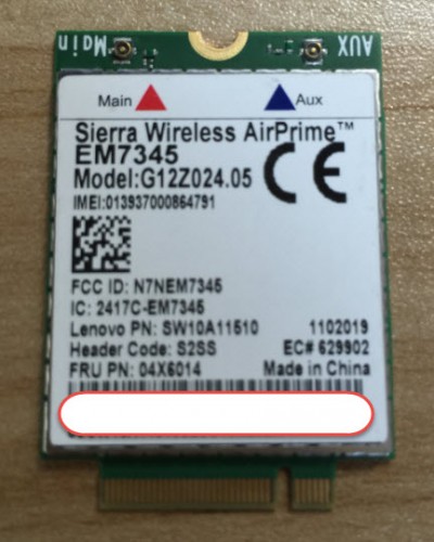

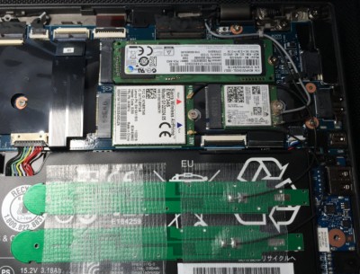

2015新X1C3代的笔记本从年前搞到现在总算无事到手...!
这次外加了张EM7345卡,完全为了体会下Mobile4G的冲浪感受
拆开机子一看,2015版还是没有装触摸屏薄膜天线。之后一阵傻眼.....
(查了下只有欧美版才会有带 +WWAN ANT的制造番号)

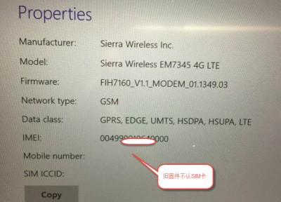

拿到的第一张卡的固件是V1.1的 卡能够识别GNSS等都很正常,
唯一就是不识别卡槽里面的 SIM no card
有网友写着X1C的卡槽设计有缺陷,为尝试这个说法,又入手了
N5321GW的3G卡来测试,卡槽完全正常
V1.1的卡,尝试更新固件 修改xml引导文件,折腾无果..................
索性调换

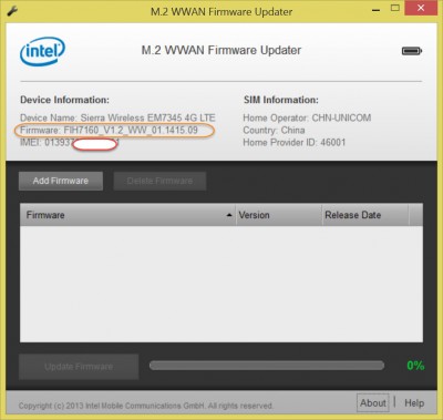

今天拿到了调换的V1.2新卡,插上通电 ChinaUnicom运营商log
终于展现在面前,灰常的凯森...!  上图
底板夹层用了4G接收信号范围的ANT两张 信号很好!

升级固件
编辑
C:\ProgramData\Intel\MBIM Toolkit\FirmwareDatabase\PreInstalled
FLSInformation.xml
本次用的是联通China Unicom的LTE SIM
    <FLSImage name="FIH7160_V1.2_WW_01.1415.09_NAND.fls">
        <MCC>460</MCC>
        <MNC>01</MNC>
    </FLSImage>
元固件是v1.2的07版 升级至09版,开启GNSS port
FIH7160_V1.2_WW_01.1415.07_NAND.fls
升级至
编辑完以后便可bootPC 升级,升级成功后 PC重启
提示* 升级有风险 下手需要谨慎.....! Done

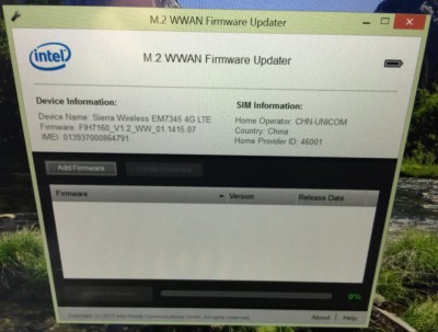

只看该作者 9楼 发表于: 2015-04-28
4/27 新固件到手
已开启GNSS的AT 和 Trace PORT 只可惜本卡不带GPS天线和功能
SIM信息不识别 可能得换卡.....  以前也是
多了logging test tool
还是老样子  9600/57600bps找TRace 还是没输出.... 続く

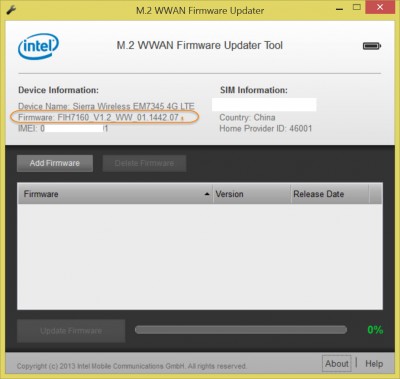

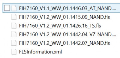

只看该作者 11楼 发表于: 2015-05-05
升级新固件后,原本 Home Operator 栏目中 本应该显示 “CHN-UNICOM”处
显示 “ Error! ”,用 Lenovo Broadband Activation的 v5版本 打上Path 无果...
找到原因:
c:\ProgramData\Intel\MBIM Toolkit\FirmwareDatabase\PreInstalled\FLSInformation.xml
固件FLS指定后成功显示
初始状态的设置:
-<FLSImageList>
-<FLSImage name="FIH7160_V1.2_WW_01.1442.07_NAND.fls">
<MCC>000</MCC>
<MNC>000</MNC>
</FLSImage>
使用联通SIM设置:*联通的 Home Operator ID=46001
-<FLSImageList>
<MCC>460</MCC>
<MNC>01</MNC>
</FLSImage>
重启检查 M2 WWAN info

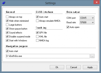

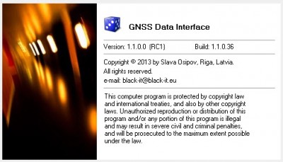

Mobile Broadband SMS Toolkit 下载地址
Latest version: v1.0.0.64 - RC1
http://support.black-it.eu/en/products/mobile%20broadband%20sms%20toolkit/
[ 此帖被BG4DRL在2015-05-05 21:32重新编辑 ]

这张卡的 GNSS data 还是没戏
也供大家养颜生精
[ 此帖被BG4DRL在2015-05-05 21:39重新编辑 ]

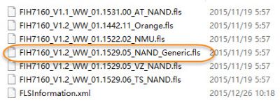

只看该作者 14楼 发表于: 2015-07-17
升级至 FIH7160_V1.2_WW_01.1522.02_NAND_Generic版本试用
