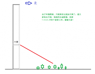

由于居住11楼。实在没法上楼顶架设天线了。只能如图所述,请大家给个建议!

端馈。。。。

电台在11楼用天调接长线,只能斜下拉,固定下面的树上了。长线多长合适?地线多长?长线地线夹角多大合适?

十米长漁杆内穿电线十天调,水平伸出阳台
