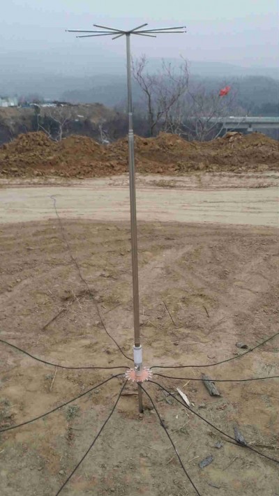

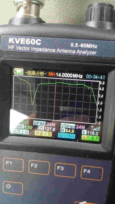

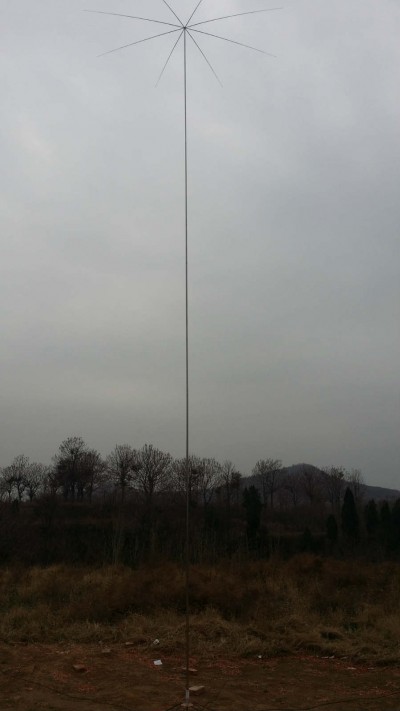

      弄了个7.6米金箍棒,昨天实验怎么是这个情况?我想谐振在7.050M和14.270M该怎么办?天线也来回做了两米左右的收缩,现在7M还算基本谐振,但不理想!14M谐振点还很远!老师们教教我该咋弄?

就是地网  和天线长度   14兆就可以不用电容帽了吧  要不天线得缩得很短啊

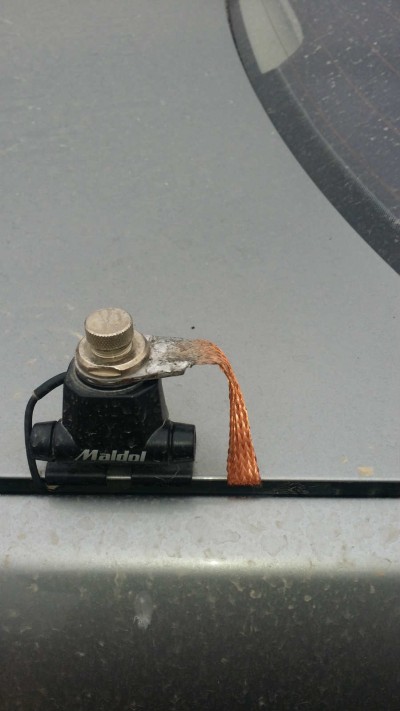

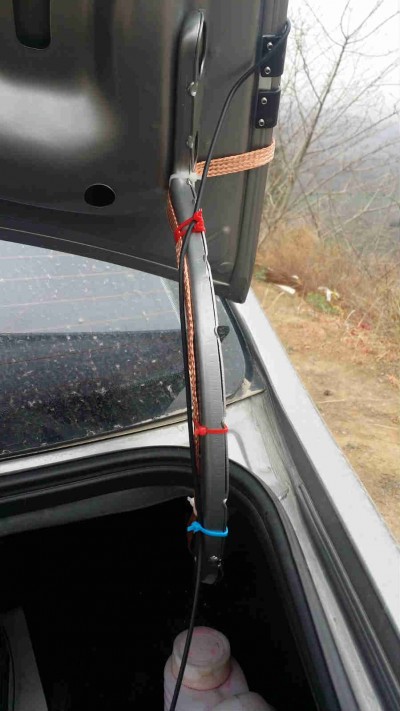

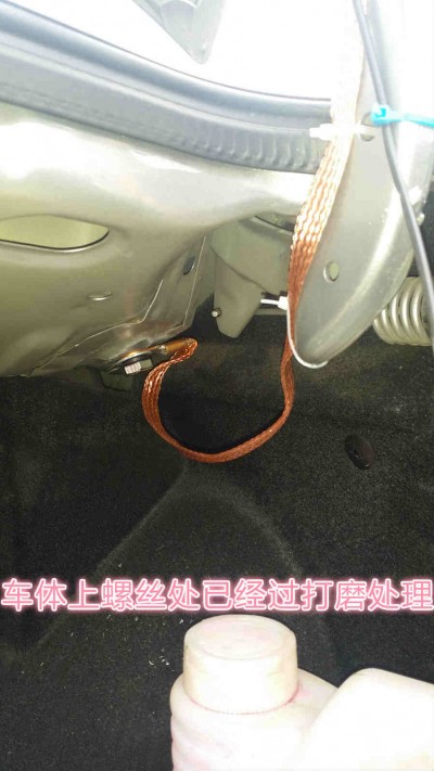

       再帮我看看我的车载接地,我这样弄科学不科学?这个地方装八重洲ATAS—120A。如果装UV段的天线是否需要接地?

shtsunwu:就是地网  和天线长度   14兆就可以不用电容帽了吧  要不天线得缩得很短啊
 (2015-03-24 08:44)
哦 明白了!是不是我的地网还得增加数量?

崔金峰:哦 明白了!是不是我的地网还得增加数量? (2015-03-24 09:21)
不是数量问题,是长度问题。

只看该作者 8楼 发表于: 2015-03-24
地网的长短对驻波也是有一些影响的。

汽车上使用一般就是靠天调搞定驻波了。效率不好说,不过经常听到频率上移动通信的信号也不错,通得也很远!

多了解什么是天线的谐振,什么是天线的阻抗,什么是天线谐振长度;了解偶极与G.P的关系;阻抗与地网的关系,镜像地与G.P的关系……

7050能工作,14m就不行。需要那个波段调下就行

只有一根振子不可能做到7兆和14兆双波段自然谐振。 也许在21兆会有收益,看看把
另类:
如果只在做一根振子上要做到以上两个波段自然谐振。需要加入trap 才可以。
