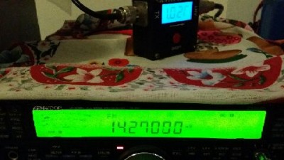

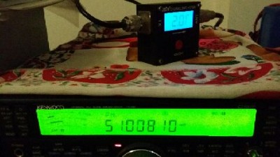

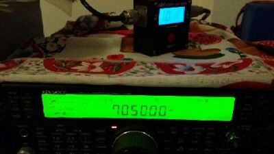

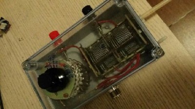

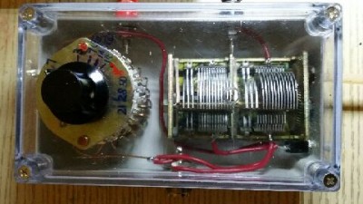

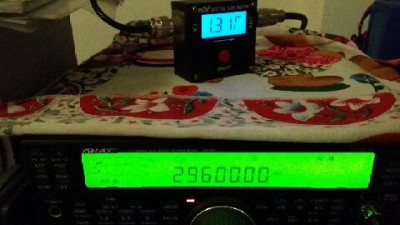

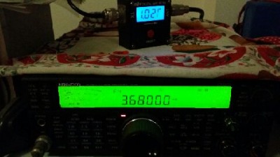

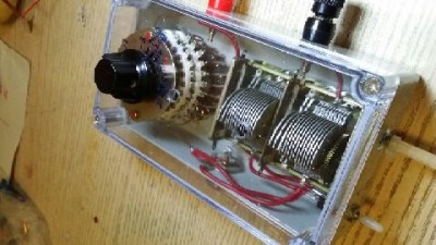

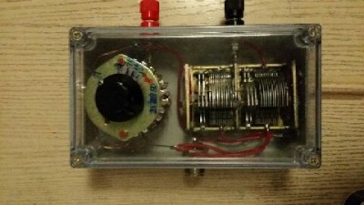

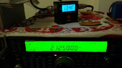

“厂”和反“厂”兼容电路,可短波全段覆盖,20米长线测试结果见图。

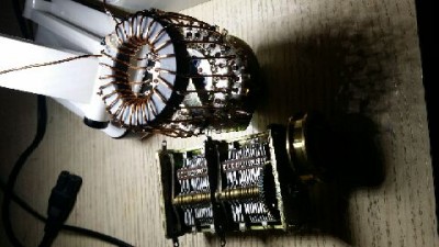

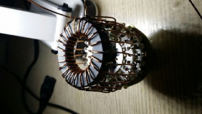

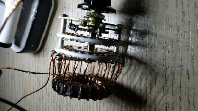

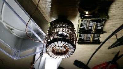

电容耐压可以达到4、5000V吗,估计串联使用也未必达标;波段开关下面有磁环绕制的电感吗,看不出所以然。

二三十瓦尚可,大了打火

这可不是小环天线,不用耐压到4、5000V哦。端馈天线能耐到1500V就够用!100W测试过啦,安全的很啊!

这种做法就是换波段 比较费劲,打算在一个盒子里,多放几个可调的电容,然后做成多个波段,用开关切换  这样就比较方便

离线bg4icc
583
只看该作者 16楼 发表于: 2015-03-21
回  2楼(bd2bh)的帖子
第2楼bd2bh于2015-03-19 12:30发表的:
波段开关和磁环绕的电感

磁环线圈短路的效果如何?有影响么?
