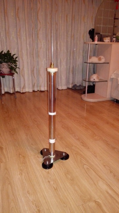

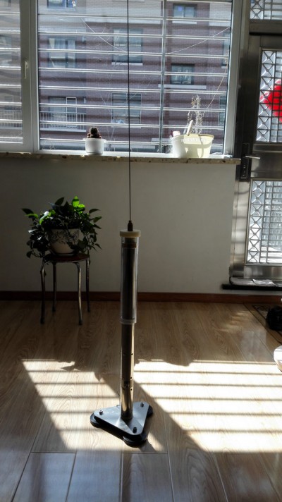

DIY了一条大个的电动天线 [复制链接]
离线bg2ukx
551
只看楼主 倒序阅读 0楼 发表于: 2015-03-17

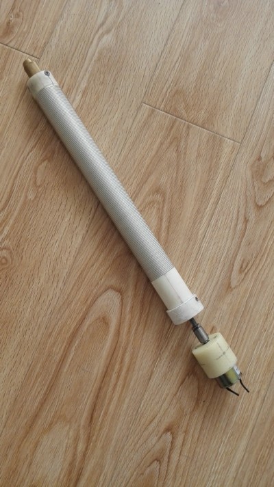

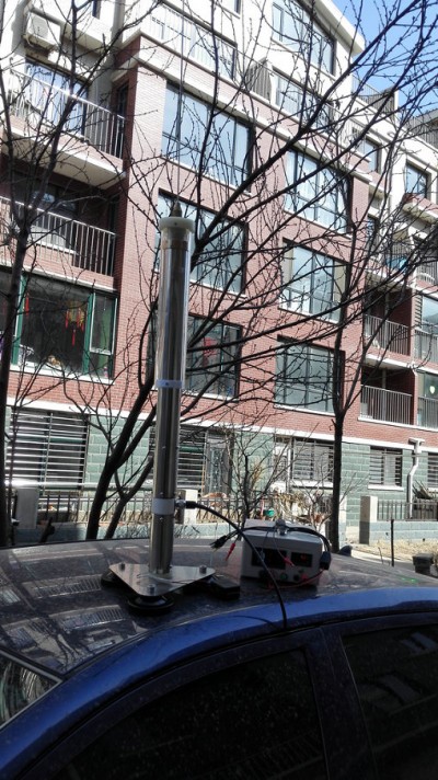

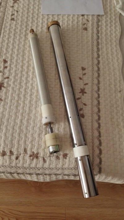

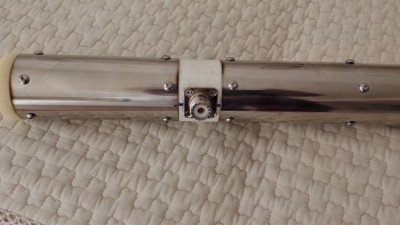

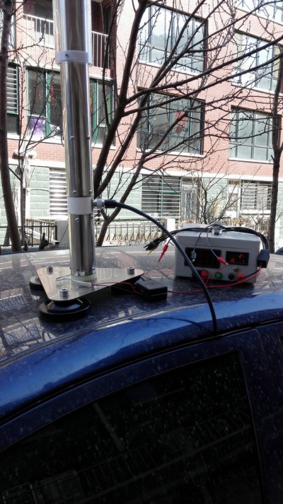

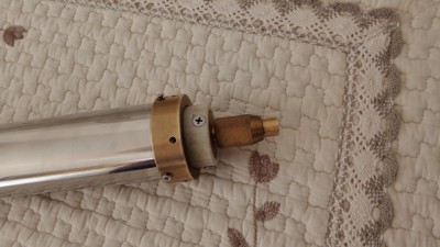

不多说了上图了
BG2UKX
QQ:7690416

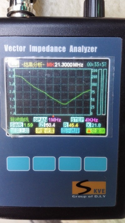

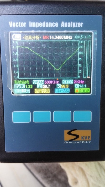

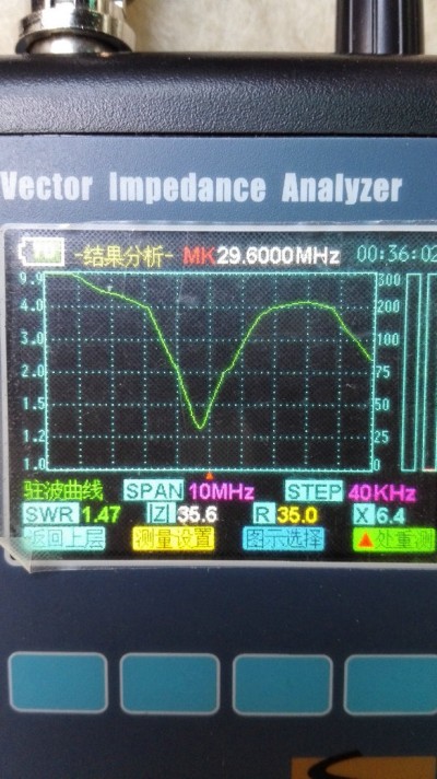

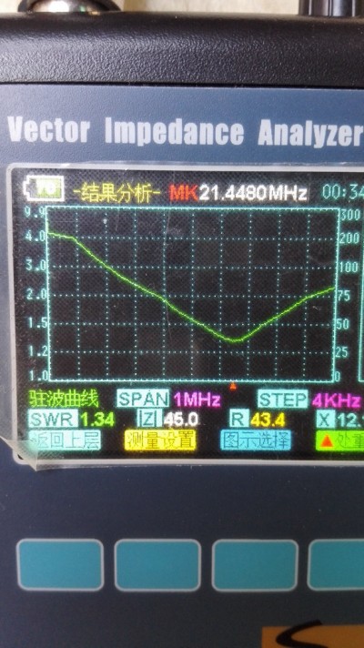

只看该作者 3楼 发表于: 2015-03-17

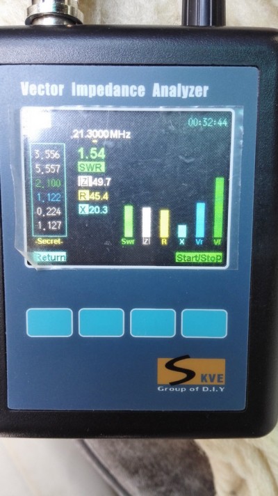

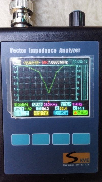

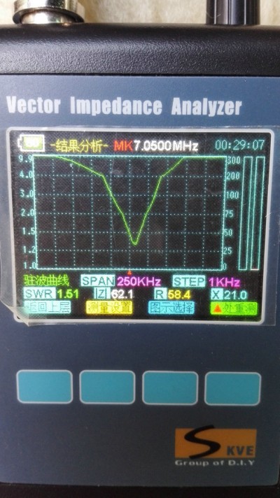

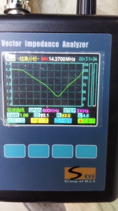

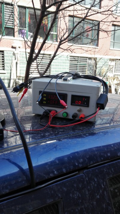

上几张测试数据
BG2UKX
QQ:7690416
离线bg2ukx
551
只看该作者 4楼 发表于: 2015-03-17
BG2UKX

离线bg2ukx
551
只看该作者 6楼 发表于: 2015-03-17
电机转速有点高了没细调,天凉草草收兵了
BG2UKX
QQ:7690416

不错!真的不错!半自动的?

回 九月雪 的帖子
九月雪:自动调谐最好 (2015-03-17 12:13)
现在的驱动板带不动这个电机有时间在研究

离线bg2ukx
551
只看该作者 10楼 发表于: 2015-03-17
回 崔金峰 的帖子
崔金峰:不错!真的不错!半自动的? (2015-03-17 13:01)
谢谢!!是的,遥控的
BG2UKX
QQ:7690416
离线BA7KW
16344
只看该作者 11楼 发表于: 2015-03-17
好粗哦,好长,好暴力!

离线BA7IA
11179
只看该作者 13楼 发表于: 2015-03-17

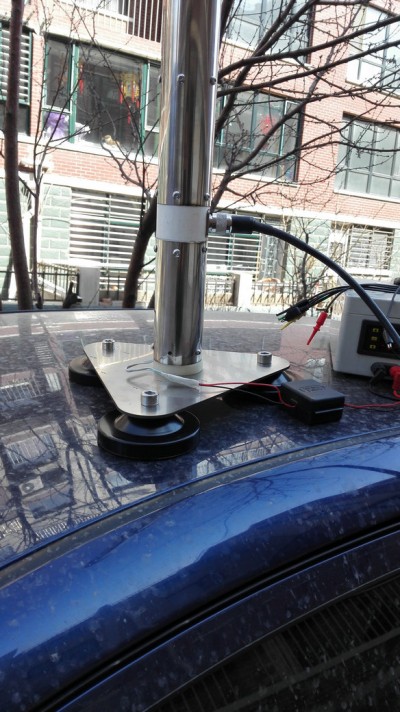

看了驻波比参数,地网应该还要加强。

离线bg2ukx
551
只看该作者 15楼 发表于: 2015-03-18
回 BA7IA 的帖子
BA7IA:看了驻波比参数,地网应该还要加强。 (2015-03-17 18:45)
这个数据是什么地网也没加实测的
BG2UKX
QQ:7690416
离线bg2ukx
551
只看该作者 16楼 发表于: 2015-03-18
回 bg2ukx 的帖子
bg2ukx:这个数据是什么地网也没加实测的 (2015-03-18 09:24)
电机转速选的有点快了没细调节

离线bd2bh
2584
只看该作者 17楼 发表于: 2015-03-18

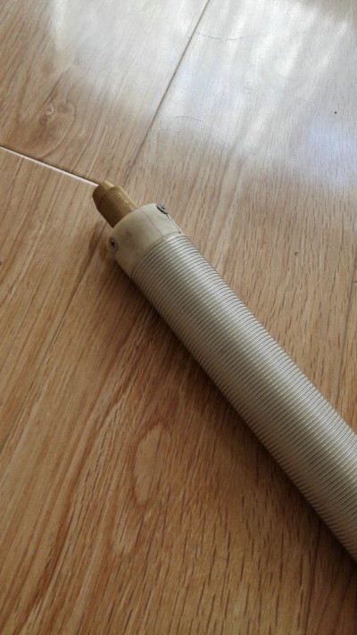

呵呵,动手能力不错,继续加油。
注意几个细节:
一是底部的阻抗匹配问题(很多人做缩短型都忽略其意义,有天线分析仪多多研究一下实部与虚部的含义,天线不是驻波最小就说明天线谐振,效率就高);
二是尽量增大线圈直径,提高Q值;Q值增加一倍,天线效率才能成倍增加。同时,加感线圈同时是天线辐射的一部分,绝不能用金属材料形成屏蔽。
三是尽量中部加感。
四是天线振子尽可能长,以满足低端7兆效率等,如果振子超出10m等高波段谐振要求,可以多用几副长短不一的振子-----或者做成能够插接延长,灵活性更强的振子,配合使用。单一振子看似方便,但效率很难兼顾高低频段。如总长2.7,3.5米等等,满足公路移动限高要求即可。这些可能都是后话了,不过共同愿望,要做就做好的。
