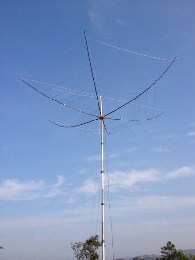

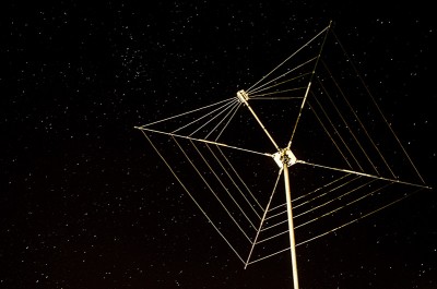

多波段蛛网结构,有颜色区分,这下大家明白了吧。 [复制链接]
离线net2000
4525
只看楼主 倒序阅读 0楼 发表于: 2015-03-15

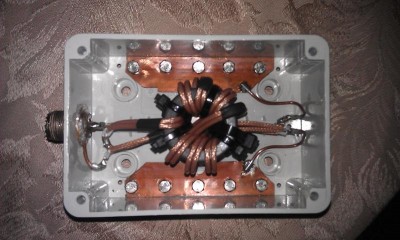

呼号2E0VOV做的。http://www.qrz.com/db/2E0VOV

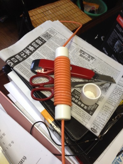

巴伦1:4

此蛛网非彼蛛网

Cobweb,感觉叫多波段LOOP更贴切

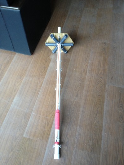

备料中,不知道能做出来不?

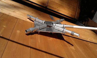

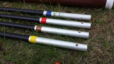

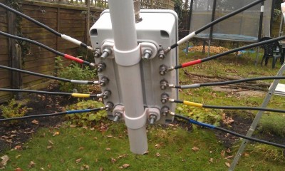

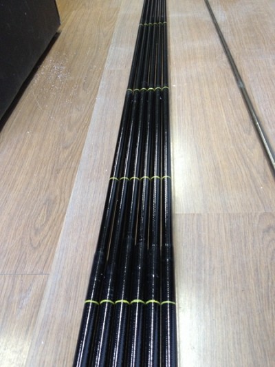

蛛网结构的天线有很多种,感觉Hex beam效果不错,也容易DIY,刚做好一副,WAPC实战了一下,前后比很明显。
立杆
六根鱼竿
绕一个巴伦
挂上振子,完工
EX:BD5SO、BG5RSO

BA4WI:Cobweb,感觉叫多波段LOOP更贴切[表情]  (2015-03-16 17:18)
非也,这个没有LOOP,更像是DP的变形
另一种可以叫“弓箭八木”

BD5XX:蛛网结构的天线有很多种,感觉Hex beam效果不错,也容易DIY,刚做好一副,WAPC实战了一下,前后比很明显。
立杆
....... (2015-04-21 10:50)
请问您的Hex beam都有哪此波段,这个我记得像是二单元八木变形,每个波段都是全尺寸

只看该作者 16楼 发表于: 2015-04-24
鱼竿什么型号?我使用的是玻璃纤维杆 没多长时间 就裂开了 头疼

bh3pxn:请问您的Hex beam都有哪此波段,这个我记得像是二单元八木变形,每个波段都是全尺寸 (2015-04-24 16:50)
鱼竿是6.3米的,去掉顶端四节比较细的。
我做的这副是6波段,20、17、15、12、10、6米。

回 BD5XX 的帖子
BD5XX:鱼竿是6.3米的,去掉顶端四节比较细的。
我做的这副是6波段,20、17、15、12、10、6米。 (2015-04-25 13:35)
我想换掉玻璃纤维管,能否给个链接?

只看该作者 19楼 发表于: 2015-04-25
回 HAM3695 的帖子
HAM3695:我想换掉玻璃纤维管,能否给个链接? (2015-04-25 18:24)
http://item.taobao.com/item.htm?spm=a1z10.1-c.w137644-356895637.2.8JWT3R&id=23661236179
