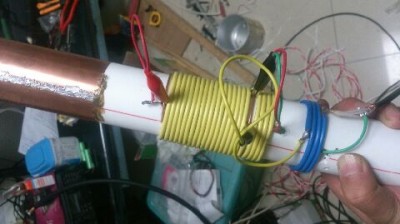

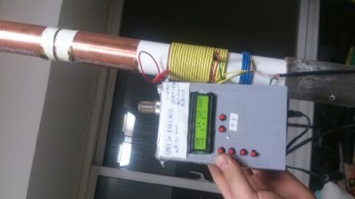

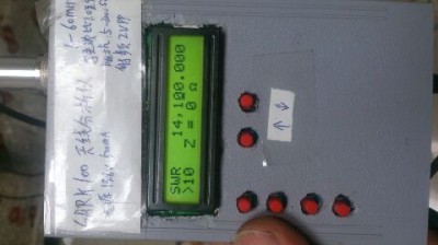

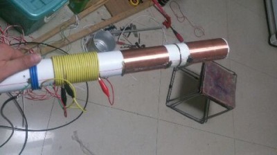

以前在室内驻波可以降下来,在室外不行。于是我把他的调整线圈加长换了,还有源线圈,都用2毫米的电缆替代。但是做好后发现阻抗居然是0。怎么回事?想不通啊

找天线模拟软件

无外乎两种情况:1、短路了,2、线头接错了!

我测过啊不该啊
