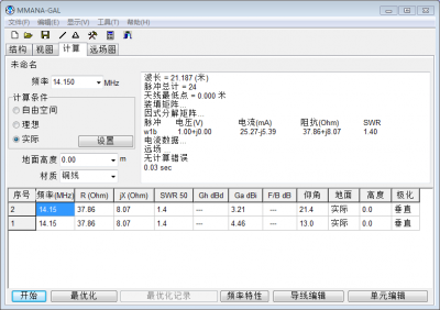

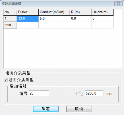

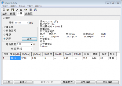

在上一张天线模拟的效果图

楼上设台地点真空旷,电磁环境一定非常好。看过一篇文章介绍:如果地网为1/4波长、根数过少并贴着地面铺设,那么不如将1/4地网截成1/10波长的多根地网铺设效率高。如20米波段1/4波长地网根数8根,地网总长度5*8为40米,不如将这40米长的线截成2米一根,总数为20根效率高。
