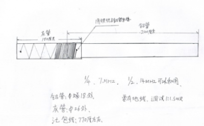

       家住15楼不方便楼顶架设天线(一直执着与阳台天线和车载天线)。看论坛看到个天线资料。早上开始采购准备材料,(我玩航模家里啥工具都有)吃了中午饭开始制作:第一个没按图纸用了10米防水绝缘线!做好实验失败。(驻波6以上)失望!扔一边再做一个:严格按图纸制作效果如下:
