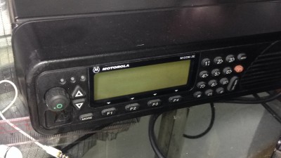

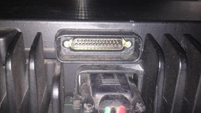

这台短波在我手里也有差不多两年了。请问网友有没有这个电台的中文说明书,这个电台在哪里接电键?我感觉是后面那个数据接口那。 如果哪个网友有这个电台的资料麻烦发给我。
另外我手里也有这个电台的控制软件和一部分中文资料。有需要的可以联系我!我希望能把这个电台的功能全开发出来 ,QQ: 45099217玫   手机:1591705201玫(微信号)
我觉得应该就是这里接电键。因为我有一点资料提过接口定义

第2图那个25PIN的接口。第10脚就是:[attachment=668217]

就是第十针对地?
离线bd7inz
只看该作者 5楼 发表于: 2015-03-02
第2图那个25PIN的接口。第10脚 和地 引出两根线?
离线bd7inz
只看该作者 6楼 发表于: 2015-03-02
刚试了,可以进入CW模式发报!谢谢 3楼朋友!
