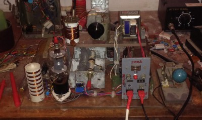

一目了然
好沧桑的电键

不孬!怪好的!!顶顶!!
3194
只看该作者 8楼 发表于: 2015-02-28
摆摊啊,不错不错。

支持爱好电子管DIY的朋友。
有些乱,进一步排列整齐就更好了。

DIY的,不错!!
能否介绍一下具体的性能?

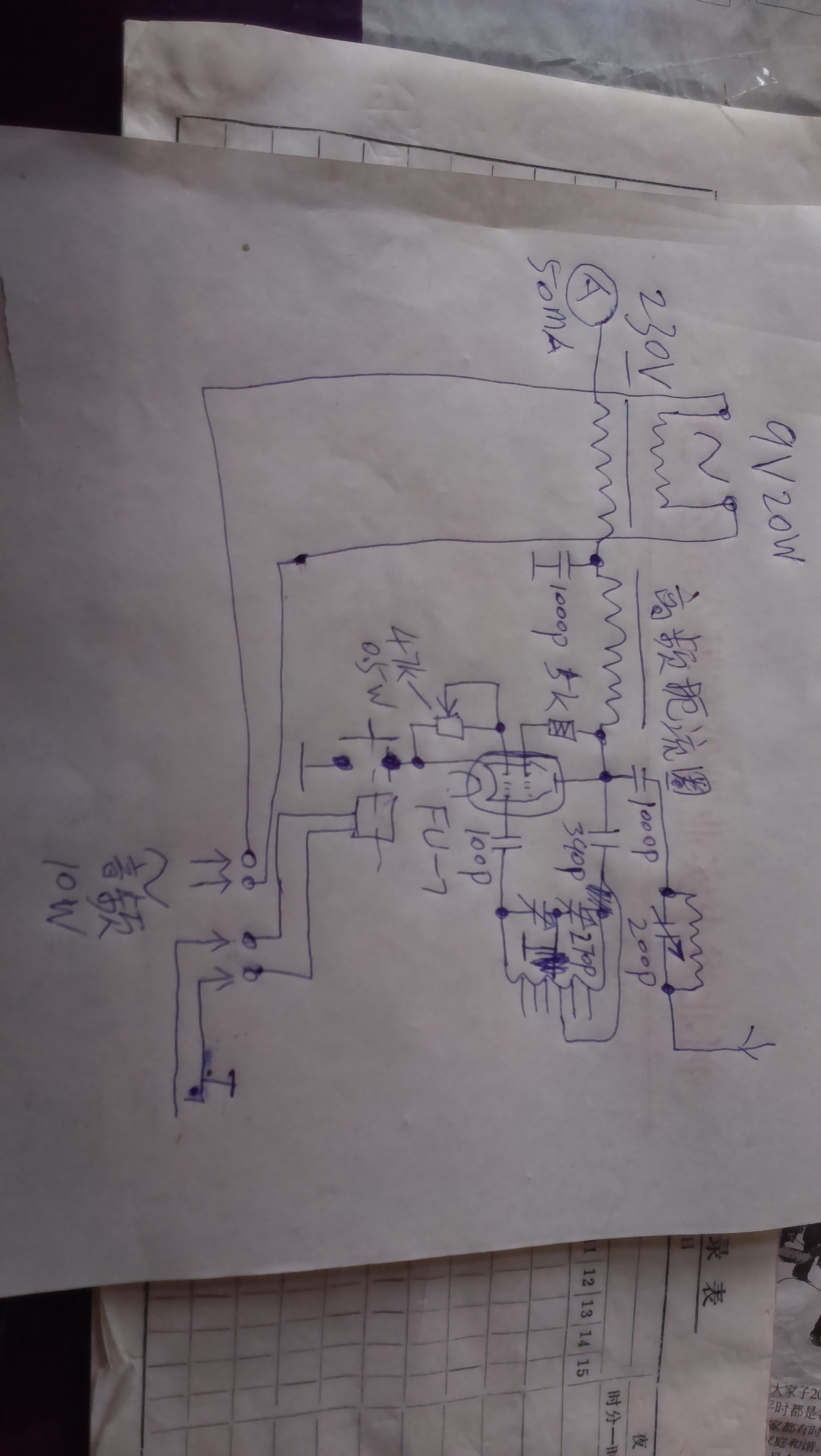

有图这行了吧!
[ 此帖被bi3mqi在2015-02-28 14:46重新编辑 ]

闻到助焊剂的味道了没?

20年前CQ小报上介绍过的电路,那时候也做过一个,不过这个频率稳定度满足不了等幅报的要求。调幅还不错,短时间内频率漂移用于调幅还不算特别的明显。

只看该作者 16楼 发表于: 2015-03-01
看到那一块组件,是载波机里面滴!

BA6BF:20年前CQ小报上介绍过的电路,那时候也做过一个,不过这个频率稳定度满足不了等幅报的要求。调幅还不错,短时间内频率漂移用于调幅还不算特别的明显。 (2015-03-01 00:52)
挺稳定的,放了五个小时没有频偏
