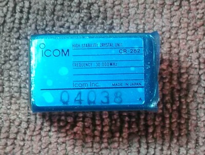

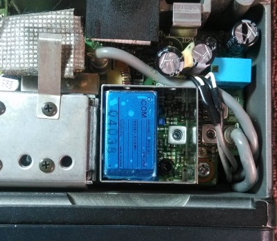

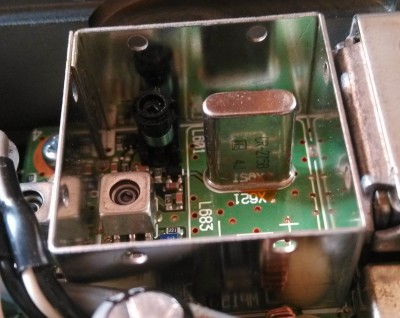

请教了吴国光老师 IC-706MK2G 基准晶体频率,原装的型号CR-502难找,打算淘宝一下其他代替,后来发现 抽屉里好像有一颗CR-282,从尺寸和基准频率都相符合,不管3721,换上去再说,换上去后一切正常,剩下来就看日后使用正不正常了,现在冷机到频率稳定不用20秒,真爽。

706温补本身就是cr282

建议用频率计微调一下60MHz基准。

CR-502是MKII用的;CR-282是MKIIG用的。

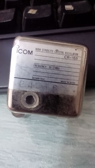

这个  30.2
不知什么机用的

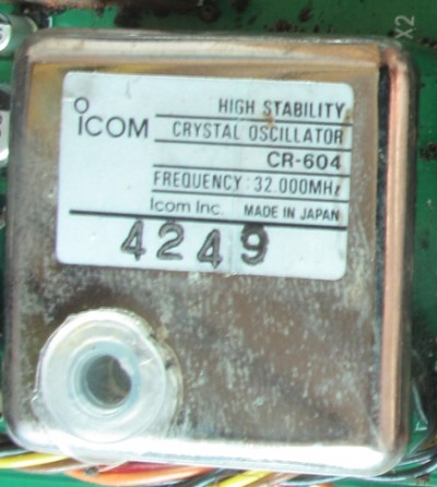

bl7ia:这个  30.2
不知什么机用的[图片] (2015-02-27 10:23)
IC-725能用上

收到  不知几时买的
可能想用在  751a 上
尺吋差少少

回 bl7ia 的帖子
bl7ia:收到  不知几时买的
可能想用在  751a 上
尺吋差少少 (2015-02-27 16:42)
不能直接装上去,http://ham.hellocq.com/viewthread.php?tid=391556&extra=&page=2

回 bg4nql 的帖子
bg4nql:建议用频率计微调一下60MHz基准。 (2015-02-26 18:48)
请问在哪微调?
期待和你空中相见!最快当天寄出卡片!
QSL:QRZ.COM、CN、
邮编:545300
E:22736901@QQ.COM
离线bg4nql
103
只看该作者 16楼 发表于: 2024-01-15
回 bg7rff 的帖子
bg7rff:请问在哪微调? (2024-01-15 08:22)
看看维修手册吧,有详细的调整说明。前提条件是要有个靠谱的频率计才行。
