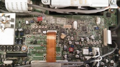

IC-706M2G回来经测试,功率达到130W,心里发毛了,估计是原机主调的,小机器调那么大很容易出问题,现在想调回来,但手头没有维修手册,无从下手,上一内部图,哪位知道的请过来一下,不胜感激。

能看清楚不

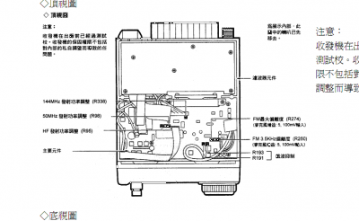

HF
R1082
50MHz
R1084
楼上 的 是 706M2G ?
[ 此帖被bl7ia在2015-02-26 16:12重新编辑 ]

谢谢两位老朋友,搞定了,是R1082.
