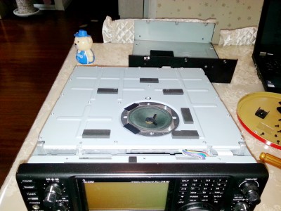

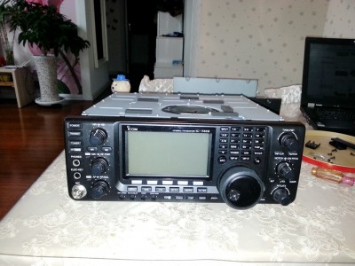

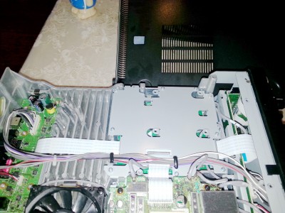

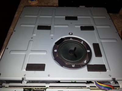

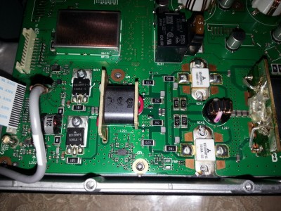

螺丝真的够多了。
离线BG2QAX
6765
只看该作者 1楼 发表于: 2015-02-25

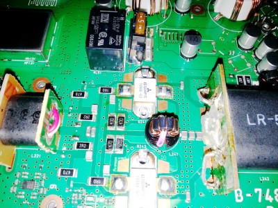

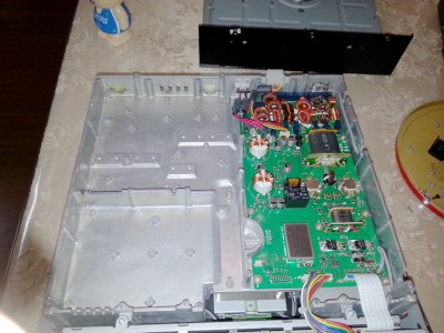

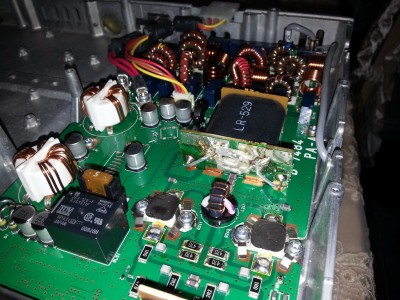

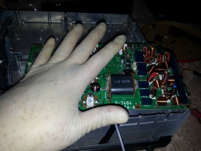

看到功放板了。BG2WRJ认为功放管不同。
离线BG2QAX
6765
只看该作者 2楼 发表于: 2015-02-25
拆下来看看,型号是相同的啊。
离线BG2QAX
6765
只看该作者 3楼 发表于: 2015-02-25

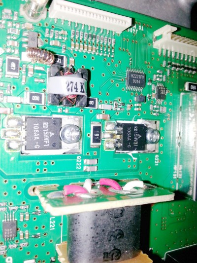

推动管也是一样的型号。手会出汗,戴手套。
离线BG2QAX
6765

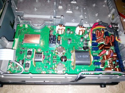

只看该作者 4楼 发表于: 2015-02-25
只发现这两个电阻不同:难道短接这两个电阻就是100W的机器?难道鬼子就是这么想的?
离线BG2QAX

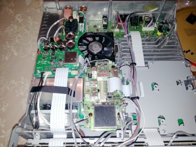

只看该作者 6楼 发表于: 2015-02-25
第一次接触这种机器,连个中文说明书也没有,盲人摸象的研究功能。头疼。
离线BG2QAX

离线BG2QAX
6765
只看该作者 11楼 发表于: 2015-02-25
回 bg2wrj 的帖子
bg2wrj:预祝找到 答案[表情] [表情]  (2015-02-25 22:03)
终于下手拆了。

离线BG2QAX
6765

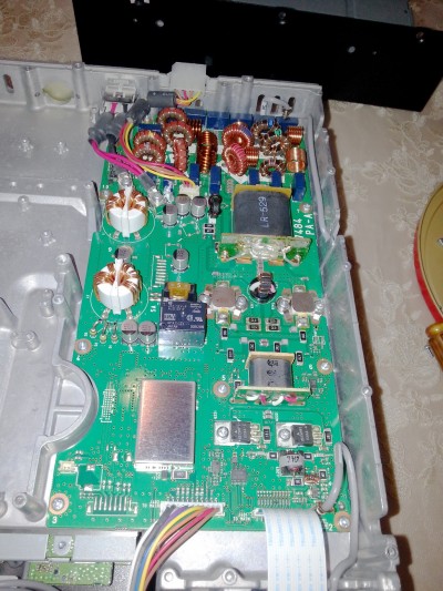

只看该作者 13楼 发表于: 2015-02-25

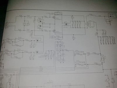

功放板上面只有推动出来的两个电阻2R2和原理图有区别,原理图上面是0欧姆,这个板子上面是2.2欧姆。

在线BA2Bi
3462
只看该作者 15楼 发表于: 2015-02-25
硬件没有什么差别 只是在工厂菜单里锁定  所以软调不了 需要硬解 应该可以到100w   硬解可能麻烦点 单独调整功率增大是不行的 需要涉及  PA ICa ALC SWR ...

离线BG2USU
518
只看该作者 17楼 发表于: 2015-02-26
我敢肯定的告诉你 不是电阻的原因

578
只看该作者 18楼 发表于: 2015-02-26
硬件基本一样  软件扩功率
