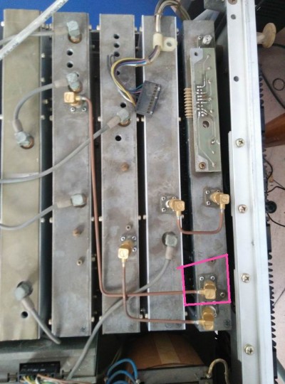

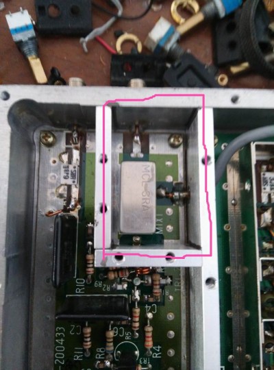

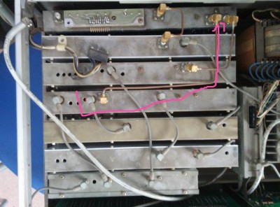

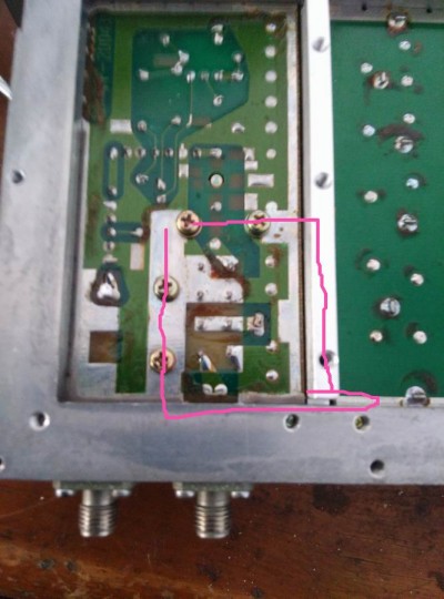

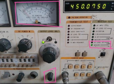

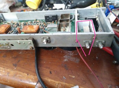

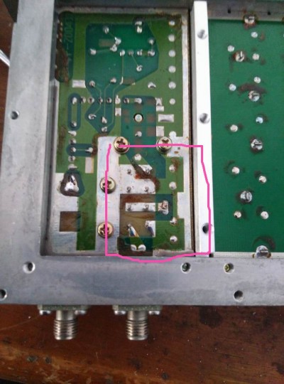

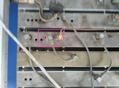

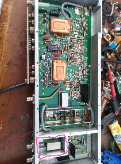

安腾5403综测坏了,信号源无输出,没修过今天拆开看了下发现这个元件输入端对地短路,请教是什么元件?切换到信号测试时,无信号输出,表头只轻微偏转,下面微调旋钮不起作用,拆开通电测试看到有个组件的led红灯亮了,请各位老师指点

看起来像混频器

收到,不知道短路正常么?

http://www.minicircuits.com/pdfs/SRA-1+.pdf (2015-02-25 15:13)
你好,你发的链接是电路图么?能传一份么?谢谢

抄收,谢谢!下午微调了下亮灯的这个组件里面的可调电阻,发现有输出了,但是强度很小,输出端能检测到,大约和原来—120DB差不多而且不受控。

另外亮灯可能是故障报警,微调电阻后红灯灭就有了输出,但是信号弱不受控

SRA1是混频器,请看PDF.

只要有输出而且频率是准确的,说明频率合成是正常的那问题不是很大,检查信号源输出放大稳幅衰减电路
