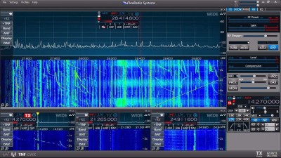

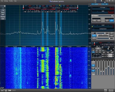

离线BA7NQ
10256
只看该作者 18楼 发表于: 2015-02-25
回 BA7CK 的帖子
BA7CK:
6700可以同时八个波段
准确一点的说法是:
----6500有一个接收机(也叫SCU/频谱采集单元),可以一次把空中0-73MHz的信号全部收下来。
----这些被收下来的信号,最大可以显示4个频谱窗口,每个频谱窗口显示的频率范围任意。
----这些被收下来的信号,最大可以同时解调4个频率的信号,解调的频率/模式任意。
下图是同时开了4个频谱窗口,每个频谱窗口解调1个信号,总共可以同时听到4个信号
下图是开了1个频谱窗口,并且同时解调4个频率上信号
