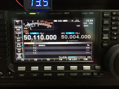

有前輩知道 ICOM 7600 語音SSB 模式自己循環CQ嗎?
目前我只找到T1~T4 每按一下它就會自己跑一次

bg9fqp:按一下就发射一次,你需要连续的话,就长按大概5秒左右就是连发了,连发间隔在set 里面可以设置。 (2015-02-25 19:36)
前輩說的因該是CW模式    我需要的是SSB模式.....搞好久卻找不出來....

只看该作者 7楼 发表于: 2015-02-27
SSB,貌似没有,只能外部实现
