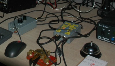

想起那个铃铛了

只看该作者 17楼 发表于: 2015-02-23
这个铃铛? 其实真正用的是中间这个互锁盒子,适用于所有机型的CW和SSB

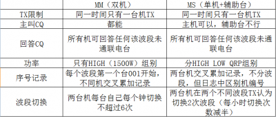

我来说说我的理解。
WPX没有规定一个主台(MS)不能带一个辅助台(默认就是可以),这个辅助台不能自己呼叫CQ,但可以被动通联同波段或其他波段任何台(无论有没有系数),如果只通联非新系数台,得分就和主台一样,如果专门抓系数,那一个QSO分就高很多。但这个辅助台不能和主台在任何波段上同一时间进行发射。
如果在WPX的MS中使用一个辅助台,这个台的QSO编号和主台是连续的,只是标记发射机编号不同(这个我没在规则里看到说明,请大佬们指正)
