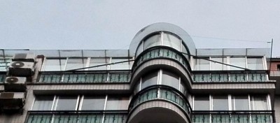

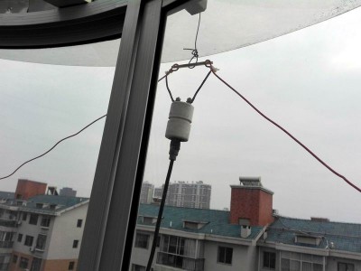

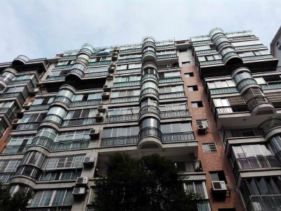

搬新家3年了,买的是顶楼,但是楼面是坡顶,施工难度大,再加上物业和邻居难缠,一直没有一根可用的短波天线。这两天有点空闲,就在阳台架了一根变形倒V天线。

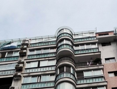

阳台横向距离8米,只能凑合架设一根14兆的天线了。

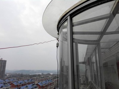

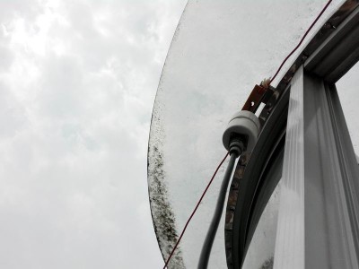

阳台的中间是一个向外突出的半圆,巴伦就安在这里。
摇扇八骑士齐留山上无酒

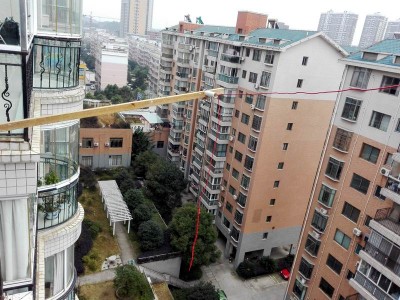

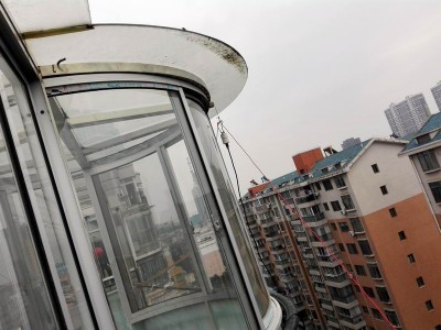

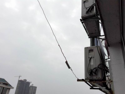

左侧在阳台的扶栏边延伸出去,振子向下斜拉,阳台距离不够,尾端自然下垂约1米。
摇扇八骑士齐留山上无酒

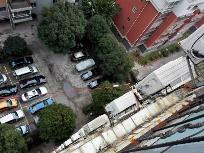

右端的振子直接向下斜拉,挂在空调架上,长度刚好。

试了一下效果,14.10兆-14.35兆驻波在1.5以内。用FT-180A50W发射,能较好地与5\6\7\8区的朋友进行通联。
今天中午FT-817抄收到福建BG5TTI100W过来的信号58,5W发射过去对方可以清晰抄收,但是信号不打表
只能说可以用,效果很一般。
