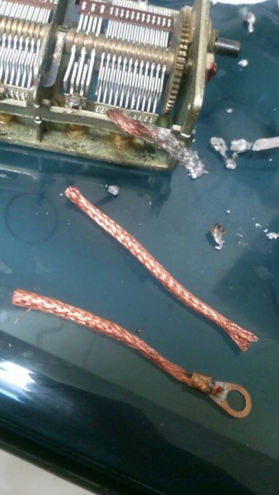

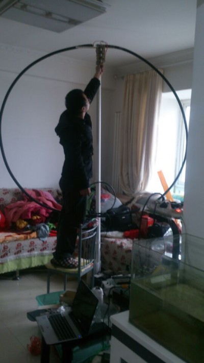

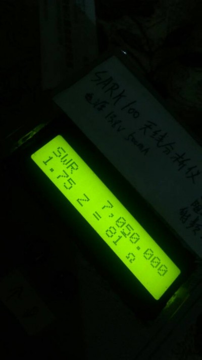

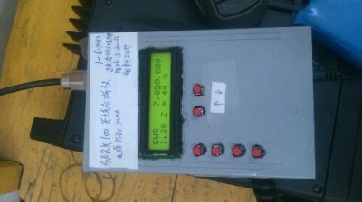

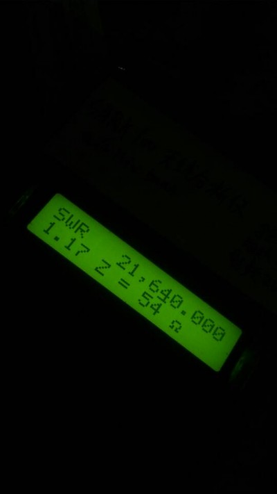

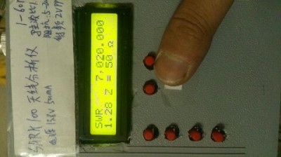

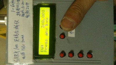

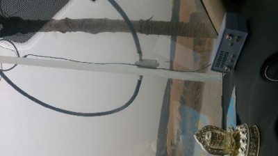

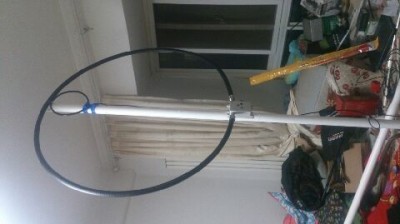

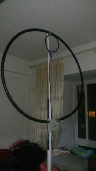

能工作在7  14  21m频段,7m驻波稍高点,20w点日光灯。14m10w点日光灯。用的7/8馈管3.5米做外环,内环用50-5馈线做的。7m带宽10k,14m 60k 21m 100k带宽。
上次我用1/2馈管周长4米做了一个,做了对比还是7/8馈管做的效率高。而且环还可以小点
还没在野外测试过

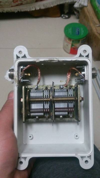

你这数据是通过调可变电容后得到的最好值吧?看来很不错……

就缺个方便的支架了

我是用了个托架MIC的专用架(可升缩。。。)
麻烦回答我的1楼问题。

在室内使用的吗?

BA7KW:在室内使用的吗? (2015-02-13 08:47)
国外资料说有人就是放在家的阁楼上(类似我们理解的复式楼)。。。
我的理解是胆量问题。。。。;毕竟是个辐射的东西。。。
我在家里就单用了个大圈未接可变电容,接收效果还不错。,。。

在室内使用的吗?
是啊,昨晚发射没联通,估计太远。改天带到室外试试

闫伟鹏:是啊,昨晚发射没联通,估计太远。改天带到室外试试 (2015-02-13 09:12)
如有阳台就可以试试。。。

其实环的大小最关键,比环的粗细还要明显!你试试接近1/4波长周长的环!这样周长的环才叫发射用小环天线。。。。

1/4波长不用电容也行啊

大、小圈按四比一的长度截结………

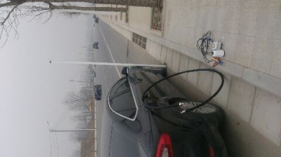

只看该作者 18楼 发表于: 2015-02-15

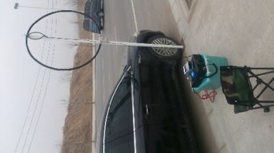

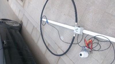

又改进了漂亮多了,就是联通出去信号弱,不知道什么原因

只看该作者 19楼 发表于: 2015-02-16

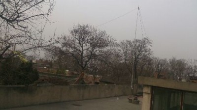

昨天试的倒v就是信号好点,第一次正常通联,感觉通联真不容易
