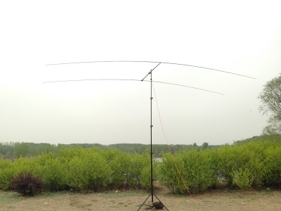

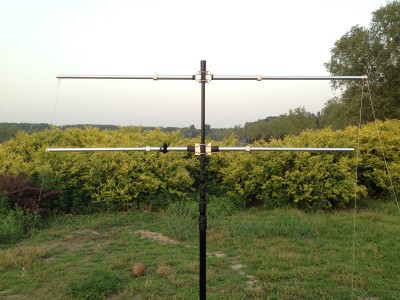

本帖的两件神器:BD7JPC制作的5.18米拉杆天线,BG7DHJ制作的3.6米拉杆天线。
我用5.18米大拉杆制作的20米段水平偶极天线,全尺寸不加感自然谐振,带宽很宽、效率也十分不错。为了解决大拉杆的下垂问题,我给拉杆振子加上了鱼线做的拉纤把振子悬吊起来。
这张在夕阳西下的时候拍的照片特有感觉,如诗般宁静,像极了宗教符号。
我用3.6米大拉制作的10米段两单元八木天线,全尺寸不加感,带宽达到将近1.2MHz之多。主梁是DIY的3米铝合金伸缩主梁。
这是用3.6米大拉杆制作的15米段两单元八木天线,同样全尺寸不加感,带宽很宽,3.6米大拉杆下垂很少,所以也不需要给振子拉纤悬吊。此便携八木重量很轻架设调整都很容易。

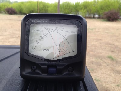

两单元便携八木天线调整完毕后,CW 模式100W 输出,驻波1.0-1.1,非常理想。效率很高,增益3DB以上,方向性、前后比明显,小功率轻松与欧洲DX电台通联。

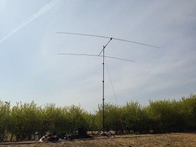

用5.18米大拉杆制作20米段两单元八木的时候,为了给振子解决下垂问题我同时往7.2米灯架支撑杆上安装了两根主梁,下面的主梁安装振子,上面的主梁用来给振子拉纤悬吊。

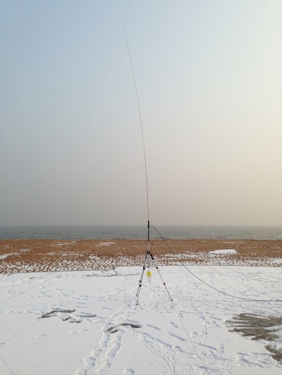

这是用5.18米大拉杆制作的架高GP天线,下面用摄影三脚架当支撑架高2米,20根地网抬高脱离地面,与天线成120度角。现在是20米段的状态。
如果去40米段,只需在底部接上几节铝管,铝管与拉杆振子连接的部位再接上加感线圈就变成中部加感的40米段GP了,效率同样不错。呵呵,海边风大,把拉杆振子都吹弯了。

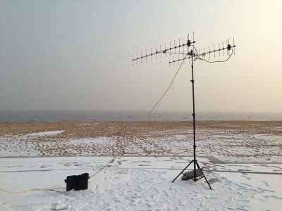

稍微跑一下题,来张U段双八木阵列,钻石的产品,能折叠也算便携了。

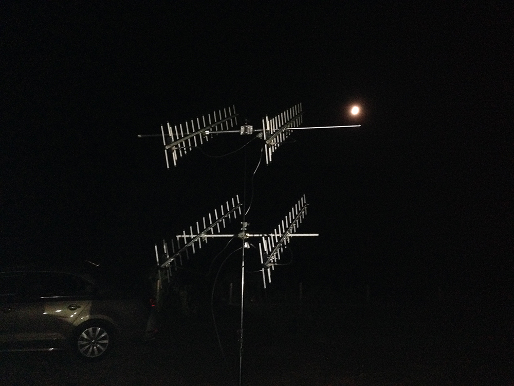

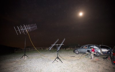

与朋友们进行EME测试时搞出来的U段15单元4八木阵列。
虽苦但却很快乐的野外架台。

拉杆做两单元便携八木很方便。但三单元以上受制于伸缩主梁的结构强度就困难不少了。我的要求是伸缩主梁单节不能长于1.2米,这样便于汽车后备箱存放,也方便背负行进。再长一节变4节,做三单元拉杆八木肯定没问题,但目前使用的这种伸缩套管结构就不稳定了。

下次试试用7075的铝管,螺丝紧固的方式,主梁到4米应该没问题。
