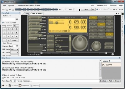

很多人反应太麻烦,最近为了追K1N,准备在上路湾建一个遥控点,同时看看能不能满足其他用户使用,在网上查找了一番,结果发现近一年来,又有不少新的软件出来了,其中一个免费的软件叫REMOTEHAMS,是elecraft赞助的,所以对K3支持比较好,当然它也支持其他型号的电台,软件的网址是:http://www.remotehams.com/ 有兴趣可以自己研究一下,软件分成服务器端和客户端,内置了VOIP、远程串口以及虚拟串口软件,支持电台控制,CW、PTT、旋转器、部分功放和天线切换开关等硬件的直接远程控制,在客户端也可以自己制作一个小电路,通过客户端串口使用电键和脚踏开关,基本包含了1258控制的功能,用这个软件也可以支持K3/0(MINI),太爽了。
测试下来在同一个城市的电信宽带中,VOIP的延时比健伍的那个软件顺畅,延时也不大,平均在200-300ms间,软件也支持用第三方VOIP软件,比如skype什么的。这些服务器可以对全球的ham开放,在服务器列表中可以看到所有可用的机器,通过主人的授权可以使用。

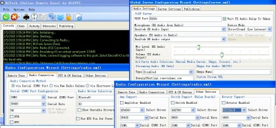

服务器端的部分设置窗口
