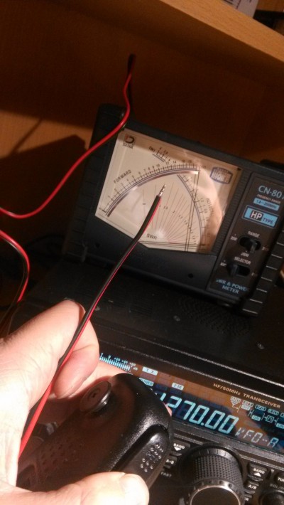

最近从kpp处购买了一个CN-801功率/驻波表,回家验证功能时发现一些问题,比较迷惑,来请教各位前辈帮忙解决下。谢谢。
   目前的组网方式是:  450D--->0.3米跳线--->CN801表--->15米馈线---->AT130天调--->25米长线。
   CN-801表有个特性,要使用PEP档位进行测试的时候,必须从后面板引入13.8V的照明电源。
   目前的情况是,如果不接入这个13.8V的电源,在AVG档,200W档,下一切测试都比较正常。但一旦引入电源后,AVG档就不太正常,18M以下波段FM模式下,表显示的功率输出都超过了100W,14M更是要爆表,打到2000W的量程上,指针都是指示到10,,等于是显示了1000W的输出。。。。    如果拔出电源线,由于设计原因,PEP档位是无法测量的。更奇怪的是,由于随机附带了一根DC插头线,将这根线插入表的后面板插孔(不接电源,只是插入)的情况下,AVG档位测量出来的值也都超过机器实际发生功率。(450D最高功率100W)
   万般无奈下,将表ANT接入到假负载,测试一切OK!!!
   由此我自己判断,表无问题,可能是我的组网方式存在问题,或者我的天调存在问题。我的AT130天调,可以从3.5调整到50M,但是只能从50M开始调整,然后一个一个的往下调,调到3.5以后,必须再从50M开始,如果想这个时候调个14、21之类的都不行,必须先把50M调下来以后,才可以调中间的。不知道是啥情况,求大神支招。

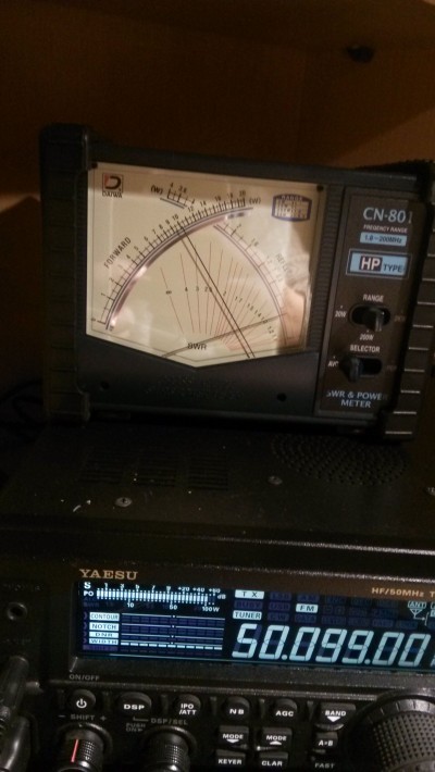

50Mhz,AVG档,200W档,DC电源引入,先天调调整好以后,FM-100W发射,正常。

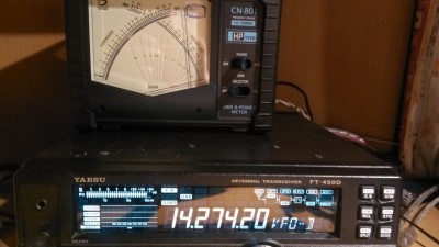

空DC线插入后,14.27M FM-100W发射,功率显示也超过了100W。(200W档,AVG模式)。   不正常!!!
14.274,USB(测试的时候大声TEST,后FM模式下也是一样),引入DC电源后爆表,(200W档,AVG模式)

天馈不谐振,干扰了。
这表敏感的很,你拿个手台在旁边发射,表针都会跑。所以你用假负载一切正常,接上你的天线发射,就跑没谱了。

这样啊?那岂不是很悲催?如果说不谐振,可是我测试前都是先按下了TUNE,用表前的AT130先调整好以后才开始进行功率发射的呢。雾水。

天线不谐振,正常使用不接电源没问题

KW你好,我今天下午上楼去把天调给拆掉了,调整了一下午,除了1.8和10M外驻波均调整到了3以下,用450D的内置天调都可以调整下来,天线还是长线,不过我接了一个1:1的巴伦,另外一边加了几米长线。
现在CN801表的位置是这样的: 450D--450内置天调---CN801---馈线--1:1巴伦--长线。。。
现在14M好多了,不过AVG模式下还是有点超标,显示130W..
