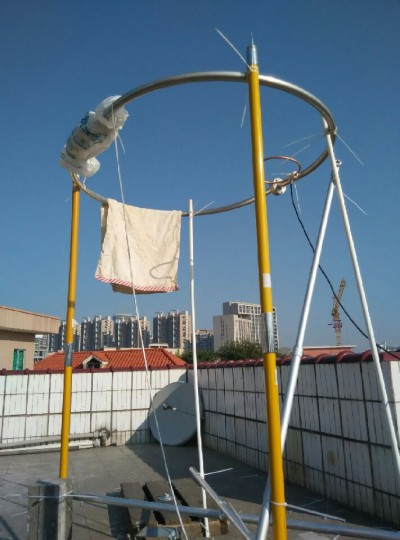

众所周知,磁环天线方向性强,若水平放置后幅射方向向上成特高仰角天线,用此法可否解决短波2O—3oO公里的肓区通联问题

水平安装是全向。

磁环天线,水平架设,上下是辐射最小方向。

我都试过了~

我都试过了~[图片]
结果怎样呢?很好奇的说

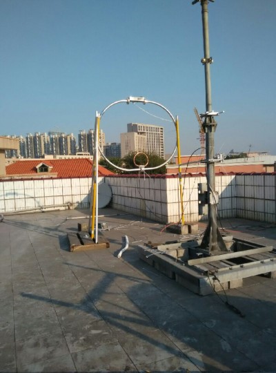

第二张图,立着安装才能无盲区,但是频率要在3-7兆之间。

学习了,7MHz以下白天传播又不好

weed:我都试过了~[图片] (2014-12-31 22:02)
效果怎么样沙,,,,

weed:我都试过了~[图片] (2014-12-31 22:02) [url=http://www. ..
非常理想!现在在搞电容。成品很快会出来!

今天跟楼主在14.270做了个QSO,73。

[attachment=664487]谢谢通联,,   就是这套设备和天线这环境
