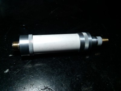

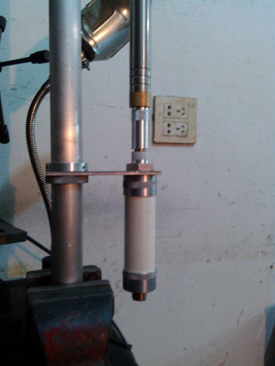

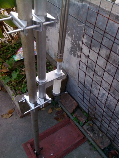

2014即将结束,今天设计了本年度最后一个小玩意 ,小型扼流圈外壳

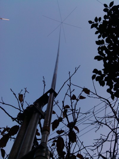

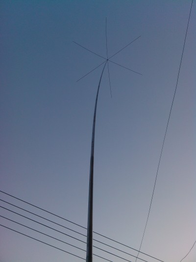

7.6米拉杆新玩法---4分之一波长gp玩法。
初步测试 ,在没有铺设地网的情况下。拉杆全部展开外加6根1米长的电容帽,初步谐振在7.8 mhz  中心驻波1:2.8,实验继续中
[ 此帖被BG5FCH在2015-01-02 18:44重新编辑 ]

这个东东跟用馈线绕的空心巴伦有啥区别?

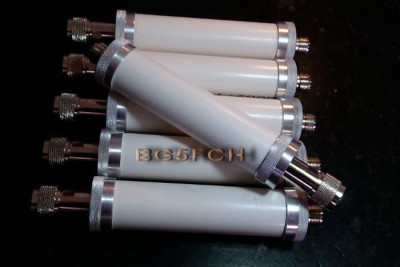

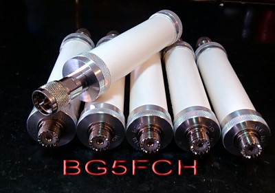

同等 馈线空心巴伦功效 ,器件有了外壳的保护性能交稳定。 缺点是没有馈线做的承受功率大,因为自己没有功放。 做了这个大约可以承受2-300w 。 也可以做成0.5kw以上的

这个扼流圈 。不光用在gp上,可以用在n种天线上。
不用地网的是另外一种,你搞混淆了
