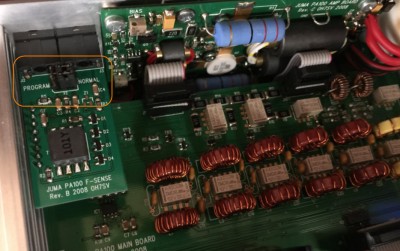

1)打开机盖,把F-sense板的Normal的跳针改成PROG
- Change the two jumpers X1 and X2 on the F-sense board to position marked PROGRAM

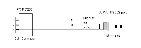

2)连接3.5JACK的232串口线
*串口线自己制作 3.5toDsub9/232
3)打开dsPIC固件写入程序

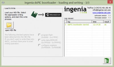

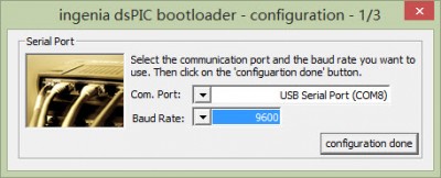

  串口为9600-8-N
4)按住OPEN+PWR,显示PROGM FLASH

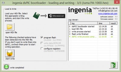

5)选择固件HEX,写入
写完后,关闭电源,重新启动
Done...!

串口线序
