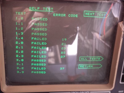

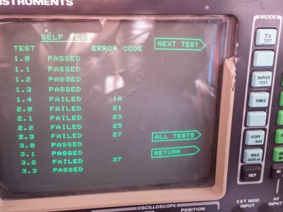

手上一台2955A自检出现下面的代码,请问应该怎么修?
大多时候显示(1.4 FAILED     1A),下面的不变。

今天拆开机器代码少了两个,(1.4  PASSED)  (2.1  PASSED),是高段VCO失锁造成的。其它的没有频谱查不出是那里的问题。

今天自己修好了,是输出稳幅电路的OM345放大模块坏了一块,输出幅度不够,用线直接短接,现在自检全过。
