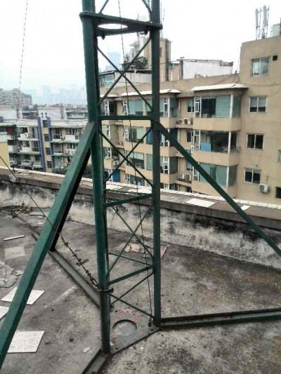

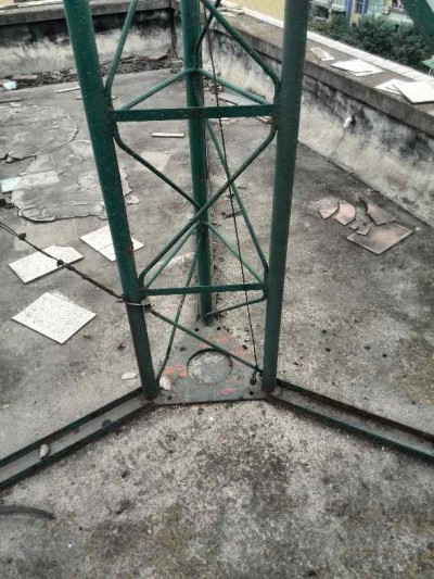

n年前入住的时候就想到了要架旋转天线,在一个朋友(bg8chm)建议下买了两节这个东东,请做雨棚的拉上楼顶、安装到位,还用槽钢焊了三角支撑,拉了钢丝...
现在终于下决心要把天线架起来,但高度不够,想再加2节,搜遍了百度、阿里,也没查到到底叫什么名字,所以到这里请教。

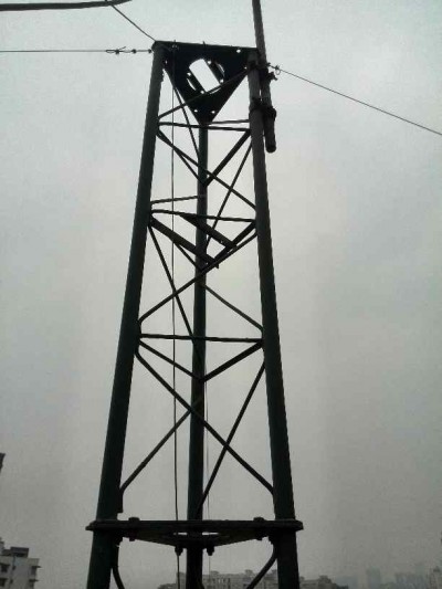

应该是用脚手架钢管(48/51mm直径)焊接的,每节2m高,两个端头是三角形钢板,中间有圆孔,还有三个螺丝孔,应该是建筑上的标准件,多节配合很方便。
先行谢过!

两端是三角形钢板和圆管焊接的,一节一节都是标准的,另外买材料要和原来尺寸相同还需要专门加工,反而麻烦。(机加对我等没设备、没手艺的真是一件大事)

好像不是,当时带我买的ham称它“龙门架”,但卖家已经搬走了

你这是龙门架的半边,上面还有个横梁。龙门架,建筑工地常用的。

测风塔,搜过没?河北省很多地方做这个东西的。曾经收过很多由河北霸州寄出来的广告单张。

这个东西是原来工地的龙门架立柱,已经退休好多年了。你可以找个做钢结构的帮你制作,或者到那家建筑公司的基地去看看有没有。

处理好防锈,不然容易老化

谢谢各位大佬,可能是老式的龙门架立柱,所以我在tb、阿里用“龙门架”、“桁架”、“脚手架”搜了半天都没看到一样。
主要是想和原来两节匹配,三只螺栓就固定了,升到6米或八米,买现成的最简单,如果要另外做就宁愿用铝桁架——下面钢架、上面铝架,强度也够、搬起来也没那么费劲。
再次感谢!
