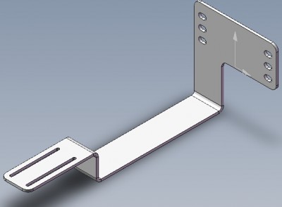

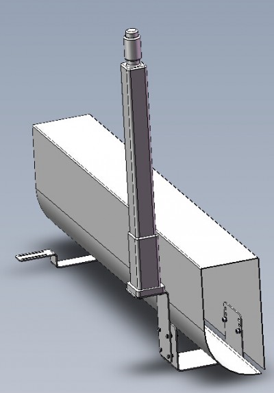

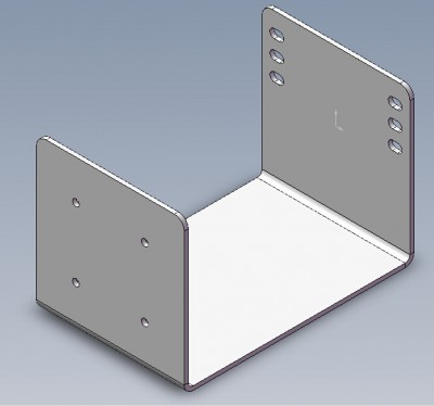

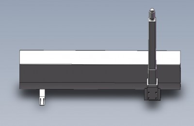

          我公司一直致力于车载短波天线的研发、生产。但是,装车工程一般外包给专业的车辆改装厂。由于产品主要提供给部队,所以对车辆上打个洞、钻个孔也是习以为常。但是,现在广大HAM自己的汽车可不敢这样,希望别破坏任何车体就装上柯顿9350、信多2018A、3018A这样的天调天线一体化天线。
         我自己的车子是科鲁兹2014款,自己设计了一个图。装起来以后还是晃动厉害,还请高手能指点指点。

6mm铁板,强度应该是够了。目前是车体自己的樑晃动厉害。

强度够不等于刚度够。
增强刚度的办法是加筋板。

拐弯太多
每一个拐弯都是导致刚度不足的重要原因。
可以在拐弯处增加筋板。

直接用槽钢、方管不行么?折来折去自找麻烦不是。。。。。。

没看出来你这是安装在车体的什么位置上   常规来说 无论轿车 还是吉普 还是 CRV  还是 面包车  只要位置合理,采用结构合适都不会产生剧烈的晃动  链接处选车体主体链接,例如前拖车钩  后拖车钩  或者 前保险杠骨架  后保险杠骨架  或者  大梁     任何链接最好采用直接式  少一些嫁接  少一些弯  晃动自然就会减轻    无论军车还是民车   能不开孔尽量不开孔   能使用原车的一些结构尽量使用原车结构  个人愚见  仅供参考   如有废话   敬请忽略

楼上的几位建议都很合理。这种天线尽可能在非承载车身上安装,即安装在真正的吉普车上,不建议安装在城市SUV上。长时间安装使用容易损伤车辆结构。
