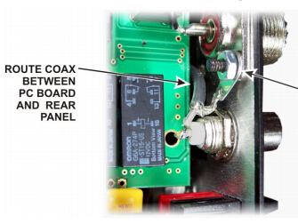

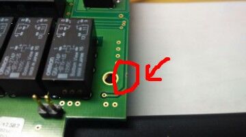

升级到SUB必然需要安装新的RF ANT接口,此接口为一个BNC座,而KAT3模块的PCB板很容易会和该BNC座后部搭靠在一起,引起严重的短路现象,导致继电器12V电源线路烧毁。

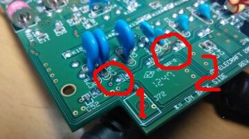

经检测模块所有的器件功能性能都正常,故障的原因只有短路烧毁PCB上的一条线路一项。
圆圈处即为与BNC座搭铁的短路点。
1、2为两处PCB板上烧毁的12V线路。
搭焊上两处断点,将短路点进行隔离处理后,ATU恢复正常。

BD8ADT:严格按照说明书安装还会有这个问题发生吗? (2014-12-18 10:52)
我收到的BNC座子比图片上的要长,避让不开啊!今天嫂子还建议不行把BNC装到为2米模块预留的那个位置去,可以避免这个问题。

只看该作者 7楼 发表于: 2014-12-18
是不是馈线的外皮扒多了,用绝缘胶带包一下。
19009
只看该作者 8楼 发表于: 2014-12-18
我的建议,ATU的固定螺丝再加2个垫片,让ATU支出去点,远离BNC的内芯;二是找类似纯净水瓶那种塑料皮,包在易搭接的地方。

BD8SZ:我的建议,ATU的固定螺丝再加2个垫片,让ATU支出去点,远离BNC的内芯;二是找类似纯净水瓶那种塑料皮,包在易搭接的地方。[表情] (2014-12-18 13:42)
包一层皮的方案要合适些,垫片估计不行,差的多了,这边是杠杆的长边。

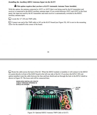

装ATU后,你可以把付接收输入线连到ATU板上,这时可以用ATU的两个天线口中的一个给SUB RX做输入

BA4ALC:装ATU后,你可以把付接收输入线连到ATU板上,这时可以用ATU的两个天线口中的一个给SUB RX做输入 (2014-12-18 16:50)
这方面E家提供了两种选择,第一个是SUB接ATU,第二个是接RX。从说明上看,如果是对跨波段SUB的情况多些应该是接RX要好一些。ANT2由于支持TX,从配置上可能更考虑做第二工作天线要多些。我目前没有条件配置单独的RX天线,暂时先把SUB接在RX座子上吧,再说就算这样接SUB一样能从ANT1、2口接收相对接近频率的信号。

只看该作者 15楼 发表于: 2014-12-19
一般人副天线也是发射天线,尤其是k3这种很适合做分集接收的sub rx,两条发射天线对两个方向是很好的操作体验,唯一不用ant2而用aux的理由是,aux口的隔离度更好,另外一个理由就是,通常装机的时候没了解这么细,等以后知道了,又懒得改了,我就是这样一个。

回 BA4ALC 的帖子
BA4ALC:一般人副天线也是发射天线,尤其是k3这种很适合做分集接收的sub rx,两条发射天线对两个方向是很好的操作体验,唯一不用ant2而用aux的理由是,aux口的隔离度更好,另外一个理由就是,通常装机 .. (2014-12-19 07:37)
还有一个情况,SUB套件提供的是直接连AUX的线,直接连ATU的那条没提供吧?反正我的是这样。

提供了啊。再仔细找找
19009
只看该作者 18楼 发表于: 2014-12-19
什么?连ATU的有线?哈哈,现在的是直接在第二接收机的配置选项里选了,没有那条什么线了
离线BG2RKH
346
只看该作者 19楼 发表于: 2014-12-19
回 BD8SZ 的帖子
BD8SZ:
是选择。但是你还是要进行物理连接的。接线座在ATU的线圈那面。如果在菜单里选择RX的信号来自ATU。 ATU上会有继电器动作将信号送过来。不知道这样理解对不对
