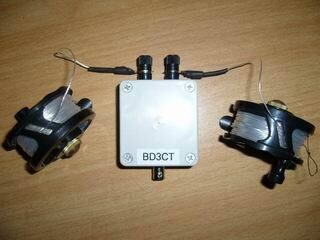

请教下,渔轮天线用的细线是什么型号的

特氟龙镀银线,不贵,买要小心,有些线如有10股,可能有两股是铝丝!

另问下,这是大约多少平方的?

菜市场的,用.25平方就够了,米多可以0.5 1平都可以
