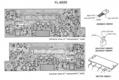

有一台ft690模块坏了,前机主修过没有型号啦,那位知道和用什么模块代换。谢谢啦。

6米的模块吧?

是的有吗?可以用啥型号代换。

我的模块也坏过,解决的办法是,把原来的模块外壳拆掉,把坏掉的三级管用相似的高频三极管代换一下,我用的是国产的3da852

是FL6020吗?
