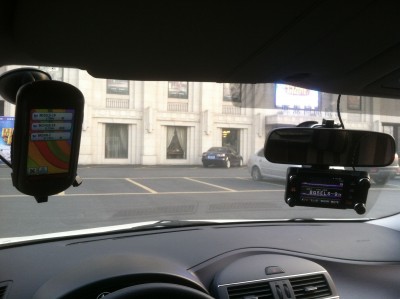

以前买FT-1DR的时候就曾想把Garmin 450连起来..
苦于没有1DR端的数据接头..就不了了之...
买了400D之后装上车就想把450利用起来..

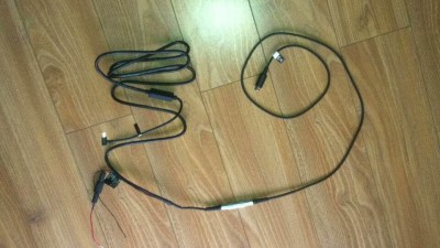

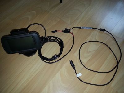

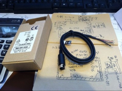

咬牙下狠心买了两个机器原装的数据线..太贵太坑爹

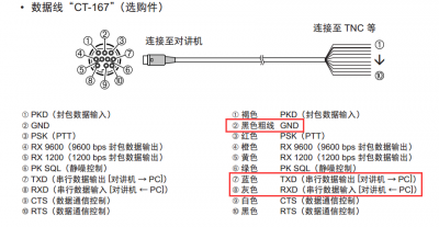

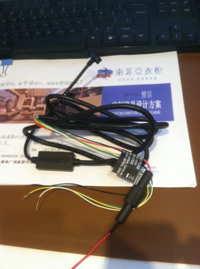

Garmin 450的线是串口转TTL 有能力的其实可以DIY

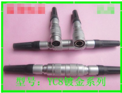

两个线之间串一个 快接的航空接头 穿线比较方便 也方便以后提供给别的设备用

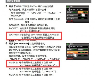

接线是最简单的 两个设备的线的输出接输入 输入接输出 GND接GND
天气太冷了 苦于一个人安装 过程都没拍
两个机器连上之后就电台上面接口设置
[ 此帖被BG5ELS在2014-12-12 23:29重新编辑 ]

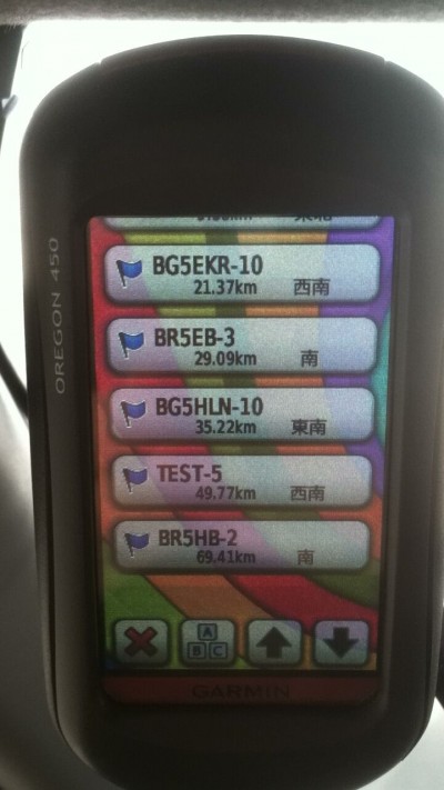

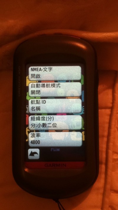

Garmin 450也设置一下
然后 就可以策马奔腾了..

离线bg5dvx
只看该作者 7楼 发表于: 2015-03-19
很想知道下面那组线是在那里买的?也正准备组起来,就下面的线找不到,盼回复,万分感谢!
