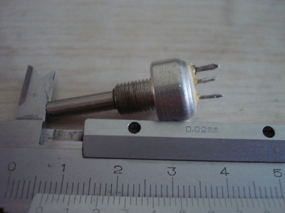

这个电位器叫什么型号?哪里可以买到?一个德国接收机的音量电位器。

普通型电位器,购买时注意阻值参数和实际的尺寸!

乔兄,这个应该是实心电位器。

应该是,但是没有任何标示,无从下手。

这个尺寸的不好找、

关键是阻值多少?我好象还有,你去落实阻值告诉我,我翻翻能找到适合的话送你,但这小东西能在当地找到最好,免得给快递公司赚钱。

拆开修修

谢谢你哦,阻值2K左右,我这当地不可能买到。

不好拆

如果是音量控制用的电位器要注意买指数型的。

类似型状的好像有,要回去翻一下八宝箱,但还不敢确定阻值是否符合,或大点都无碍可并2个电阻降阻值……

VBB,翻了下八宝箱有两个又不同尺寸阻值分别是10K和2。5K,你是否重新提供一下主体和旋杆的具体尺寸我好确认一下,阻值大于2K可通过并相应电阻解决……

杆的直径是4mm,其他的可以参看一楼的比例。

有一个2。5K的大约合适,把你的地址发到我邮箱……争取明天发给你……
