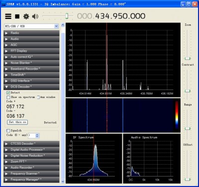

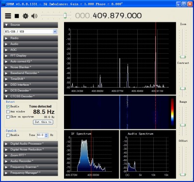

  用电视棒构建一部廉价的宽带SDR接收机,一开始功都比较少,现在基于RTL2832+R820T(或E4000)电视棒的接收机,功能越来越多,可以把它变成一台宽带频谱仪,也可以给它加上亚音功能,使它成为一台带亚音功能的接收机,不只是带上亚音静噪,它还可以快速地侦测出亚音,你只要在网上下载“ctcssdecorder”和“dcsdecoder”两个插件,就能为你的电视棒加上侦测模拟亚音(CTCSS)和数字亚音(DCS)的功能。笔者试用了一下,其侦测速度是泉盛UV2手持对讲机的好几倍,使用E4000和R820T芯片的电视棒均可正常工作。
  廉价的电视棒不失为穷HAM的一个非常实用的好工具!
