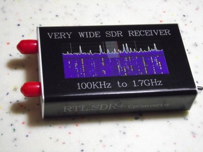

RTL电视棒接收短波通常有三种方案,一是使用上变频器,二是甩开调谐器,直接利用Q通道,三是把电视棒频率调到3600MHz以上也能收到短波信号。
三种方案使用效果来看,第一种噪声很低,效果最好,第三种效果最差,第二种最简单,但第二种甩开了调谐器,也就甩开芯片内部集成的高频低噪声放大,所以效果不如第一种。
祝贺5SBA又出新品了,一体化RTLSDR解决方案,很便宜,318元,价格相当于一部中档收音机,适合于大多数爱好者
一体化RTLSDR内置了40Mhz的上变频器,可以使用R820T的内置高放,使得接收短波比使用Q通道的直采式SDR有更高的灵敏度,采用DBM平衡混频器使得短波噪声更低,动态范围更大。

RTL.SDR+UpConverter的技术特点。
ü  提供整机连接好即可使用
ü  使用RTL2832U+R820T芯片组
ü  100KHz-1766MHz,工作频率范围
ü  涵盖所有短波业余波段
ü  VHF和UHF频段涵盖从24-1766MHz
ü  最宽达3.2MHz的采样率。(2.8MHz稳定)
ü  接收的模式包括,NFM,FM,DSB,USB,LSB和CW
注:取决于使用的SDR软件。
ü  8bit的ADC采样提供达50分贝动态范围。
ü  50欧姆的输入阻抗。
ü  双SMA镀金天线连接器。
ü  二极管限幅的射频输入保护。
ü  铝屏蔽外壳。
ü  LED灯的波段切换指示。
ü  40MHz的本振。
ü  DBM平衡环形混频器
ü  体积小巧
ü  免费软件
ü  独立天线输入的HF和UV
ü  USB电脑连接(通过USB供电)
ü  非常高的动态范围,更高的灵敏度。
ü  射频切换芯片切换波段。
最后一条是亮点,射频切换芯片切换波段,跟HAM it Up有的一比。

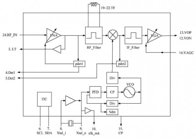

R820T框图
数据手册,http://wenku.baidu.com/link?url=d5shKffom0Ptwwh6wZJaKhj-mxvpiFUVqHIE-OXbcRcUMwYjha8HRmPG8_8hkq0GIZLN71H9J9PHWwhmX9-M9tWNXLytHX8pNEcEKlV7KqG

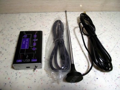

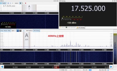

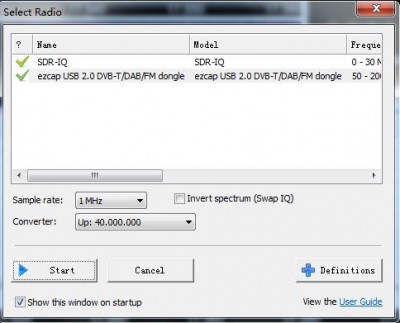

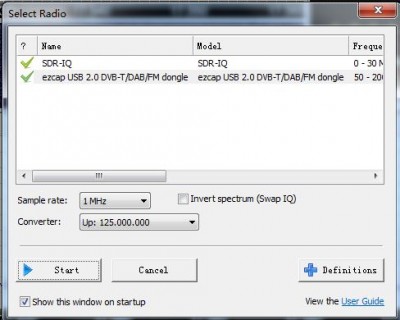

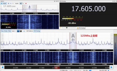

今天上午顺丰到货,打开SDR console 2.2设置不同的变频Lo频率和相同的取样速率,通过天线切换与Ham-It-Up进行对比,断开天线看底噪,
从右上角的电平表读数中看,两个设备底噪没有分别。
邮箱:BG0APD@163.com
电话:15309910960
离线BG0APD
8463
只看该作者 15楼 发表于: 2014-12-12

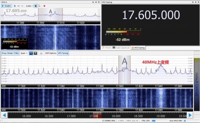

加上天线,40MHz变频器频谱要干净许多。
相对而言,Ham-It-Up的频谱有明显干扰。
[ 此帖被BG0APD在2014-12-12 12:58重新编辑 ]

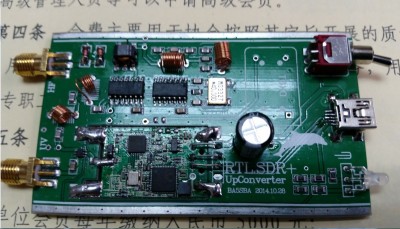

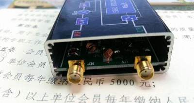

拆开看看,贴片元件,电视棒被完美的镶嵌在PCB内,做工很细致。

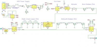

再看看Ham It up电路。
邮箱:BG0APD@163.com
电话:15309910960
离线BG0APD
8463
只看该作者 19楼 发表于: 2014-12-12
1、电源
5SBA直接使用USB的5V电源
Ham it up则使用二次电源3.3V。
2、滤波器
5SBA的变频器输入输出使用2级滤波器
Ham it up则使用3级
3、核心器件——变频器
5SBA使用模拟开关DBM;
Ham it up使用二极管DBM。
