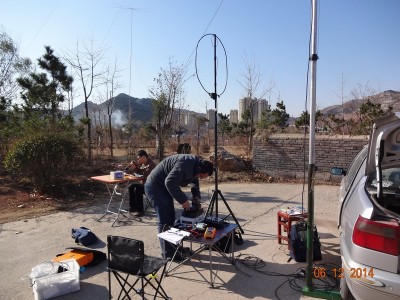

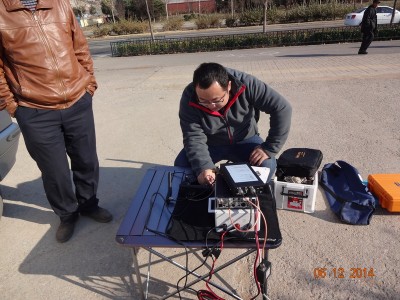

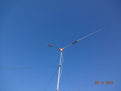

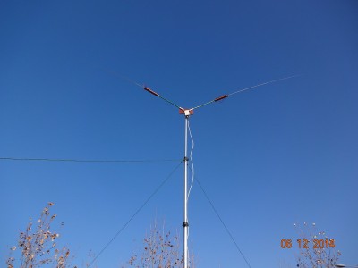

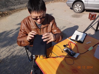

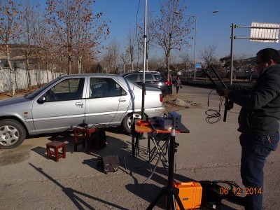

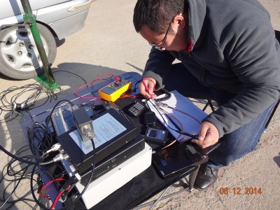

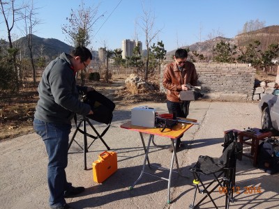

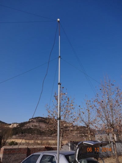

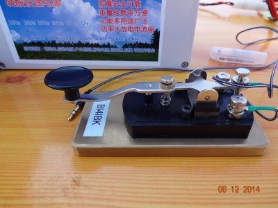

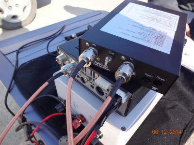

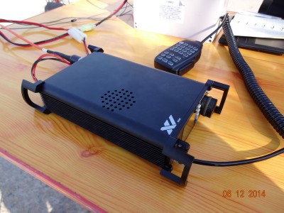

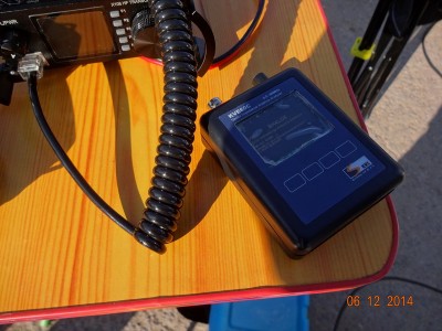

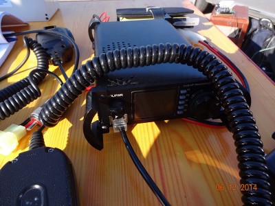

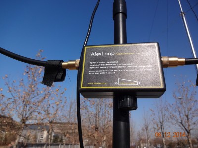

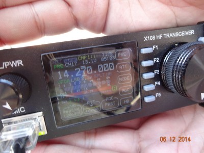

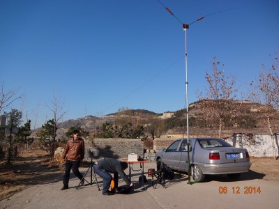

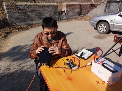

今天济南温度在回升,几个HAM约在一起到野外测试天线,反正没有觉得冷,用手键做CW通联也没觉得冻手。大家试验了加感正V天线,不加感正V天线,倒V天线,磁环天线,GP天线,中部加阻全频天线等。收获很大,对各型天线的性能有了感性认识。请大家看图片:

参加人员:BH4LGE,BI4IBK,BA4II

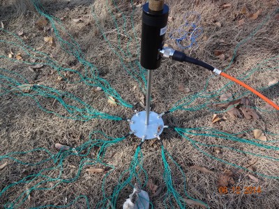

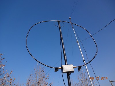

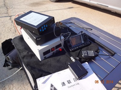

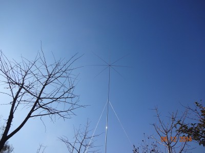

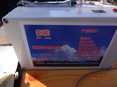

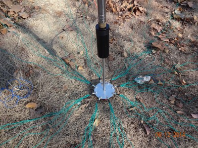

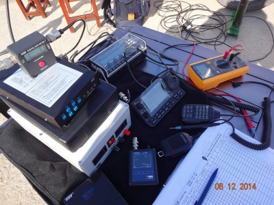

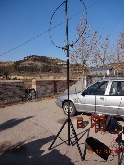

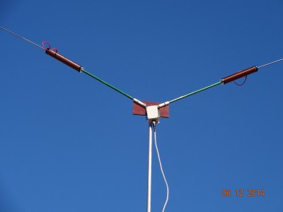

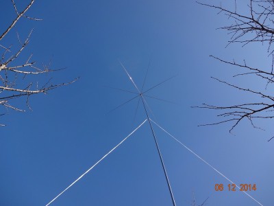

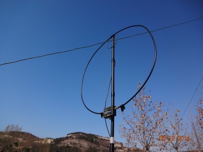

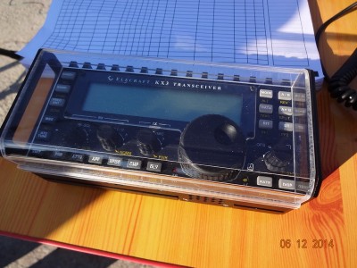

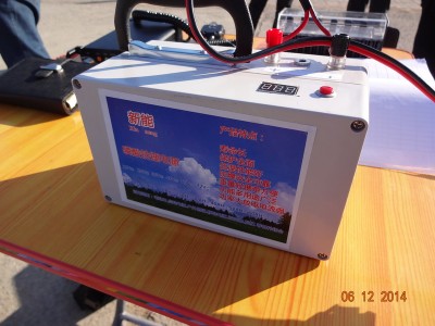

亮点:用7.6米不锈钢拉杆做的GP天线,上有8根小拉杆天线做电容帽,下有56根电线做地网;发射仰角低,适合DX通信。小环天线,Q值很高,调容后,谐振频率很窄,选择性很好,接收效果不错;全尺寸正V天线,辐射效率很高,通联效果很好;倒V天线架设方便,快速,通联效果不错。军用小摇杆,收起来只有1.4米,可以放入汽车后备箱,架设容易,特别适合需要调整振子长度的频繁上下升降。20安时和40安时的磷酸铁锂电池,非常好用,除了野外通联供电,还可以做汽车的应急电源,性价比很高。今天还带了PY-3小八木天线,因为时间紧没有架设,因为它也很成熟了,是通联效果最佳的天线。我前两天用YP-3天线参加CQWW-CW的竞赛,小功率10米段通到526个QSO,也算不错。最大的优点是厂家给的调试数据很准确,只要按照说明书调好各个振子的长度,驻波肯定很低。另外,除了857D,7100、KX3和国产精品x108小台也带去了。通联的性能都不错!
在这里万分感谢无偿配合我们实验天线的远端朋友们(BG6IW、BG4NMT、BH4OTA等HAM朋友)的仔细协作。

ALEXLOOP 的发射咋样。都说接收不错。 10.1放假我用ALEXLOOP 在海边5W 喊了半天没人理我。

回 BG2RKH 的帖子
BG2RKH:ALEXLOOP 的发射咋样。都说接收不错。 10.1放假我用ALEXLOOP 在海边5W 喊了半天没人理我。 (2014-12-06 20:06)
接收的确不错,发射嘛!呵呵!
QRP还是用效率高的全尺寸天线比较好一点!
