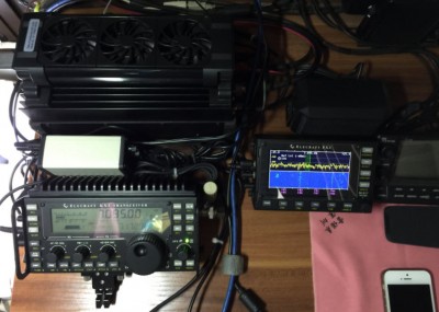

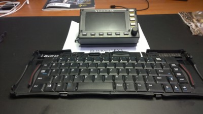

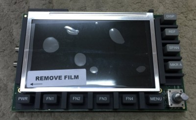

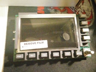

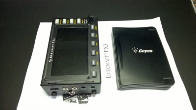

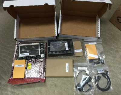

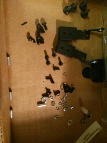

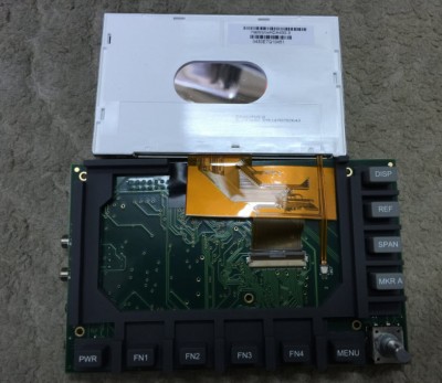

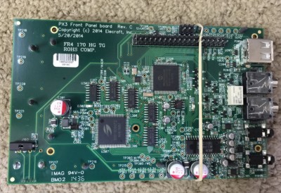

前面板和DSU连接不太容易结合 拼装非常方便 1小时全搞定.... 多了7个垫片

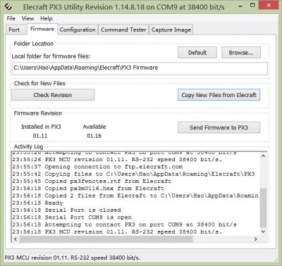

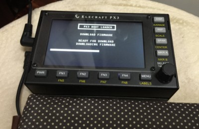

升级最新固件

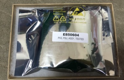

内置电池板 还是很容易 接口也有 估计e家又要动脑筋 折腾钱
[ 此帖被BG4DRL在2014-12-09 12:55重新编辑 ]

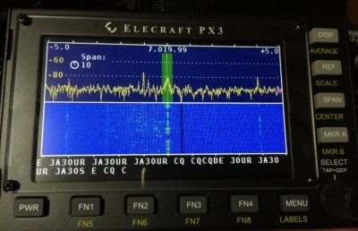

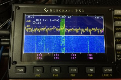

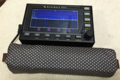

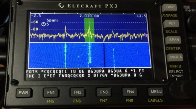

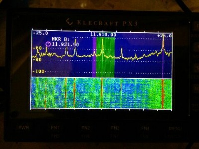

TEXT收和发的解码显示 + 瀑布 PEAK等 模式 感官上非常的舒服  小资感觉
堪比TS990s 操作方便也是e家的特点。
固件的频繁升级 会变得原来越方便
还没试过USB小键盘 ..
电源开关机联动还没
这个pandapter比kx3更有可玩性,直观操作 值得推荐。眼光都集中在这个彩屏上
价格相比P3+Option便宜了很多 .....
480x272-pixel, color TFT-LCD
显示综合性能感觉上超过了P3  (P3没玩过只看过)....

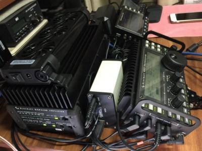

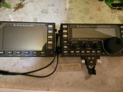

串口一线搞定 KX3 ,KXPA,PX3这点也许非常重要。
电源供给的分叉线日后再制作,现状用12v适配器供电

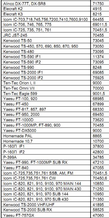

哪位大神研究下其原理  给扩展一下  非要 K系列用么 ? 若扩展到 适用于多数电台 那就漂亮了  590 7410 950 啥的 都可用上了

回 bg2wrj 的帖子
bg2wrj:哪位大神研究下其原理  给扩展一下  非要 K系列用么 ? 若扩展到 适用于多数电台 那就漂亮了  590 7410 950 啥的 都可用上了[表情]  (2014-12-06 10:03)
p3不是非k3不行的,其他的中频输出范围是455 kHz 到21.7 MHz之间的都行。

IC-7410   的1st IF频率为64.455MHz

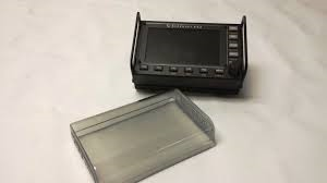

很不错侧板,与E家工艺完全吻合

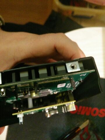

我多的垫圈比你多,说明书说给10个,我用了9个,剩余9个。液晶片四周用了8个,固定电源板用了1个。
离线罗剑
2641
只看该作者 17楼 发表于: 2014-12-10
电源板的插接件有点紧,最后有有2mm左右的距离,电源输入插头的开孔较大,可以通过。
